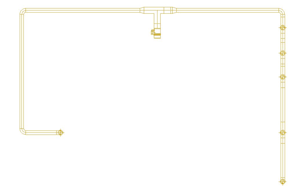

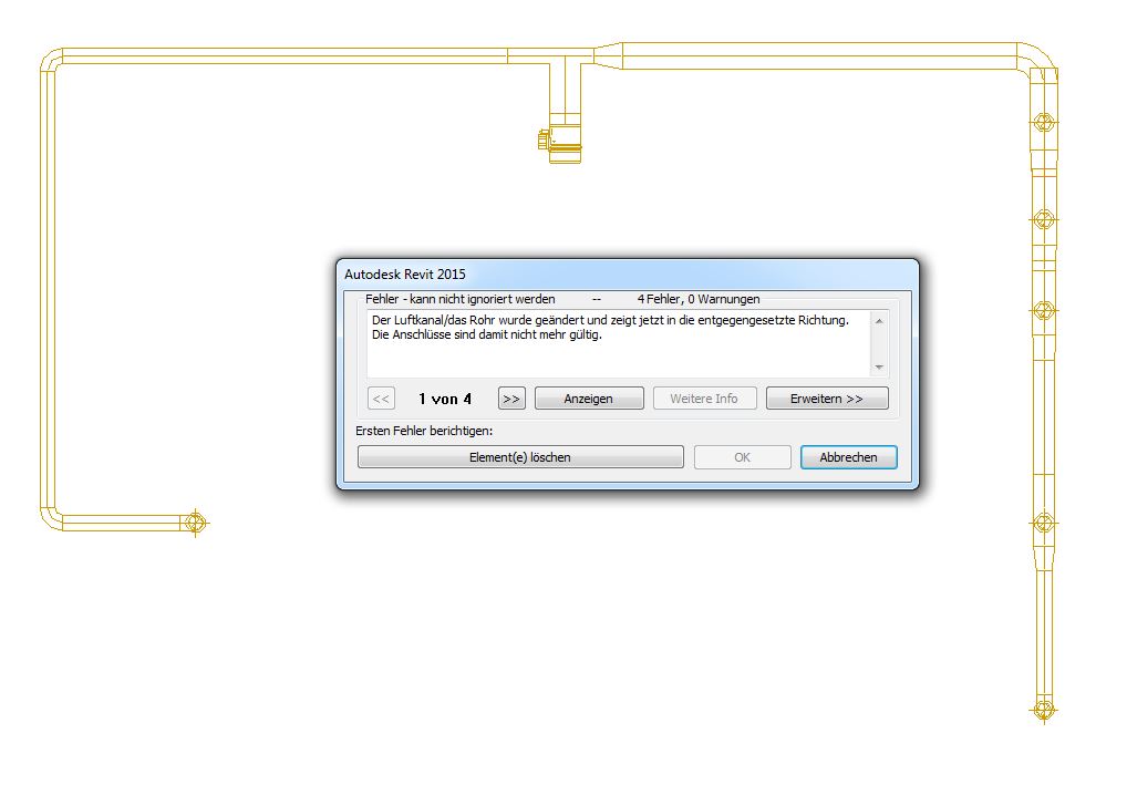

ich habe ein paar Fragen zum „Modellieren“ von Luftkanalleitungen:
Wieso nimmt Revit alle benutzerdefinierten Änderungen bei Formstücken zurück?
Als Beispiel habe ich die Reduktionen auf eine Länge von 100 eingestellt, verbinde ich es mit dem Drallauslass, löscht Revit diese Eingabe und nimmt den Wert aus der Familienvorlage. Siehe Bilder. Das ist ein generelles Verhalten von Revit und behindert das Arbeiten. Da ich vielfach klassisch konstruieren muss, ändere ich Formstück entsprechend der Situation. Bei vielen kann ich dann keine Kanäle anschließen, weil Revit keine Routing-Lösung findet. Es versucht immer wieder die Familienvorlage herzustellen.
Weshalb ändert Revit die angeschlossenen Kanäle nicht?
Wenn ich im Beispiel (Bilder) den Volumenstromregler und Schalldämpfer von ND 200 auf 160 ändern möchte, werden die Kanäle nicht mitangepasst, sondern Revit versucht Reduzierungen  (Familienvorlagengröße!) einzufügen, was natürlich nicht funktioniert. Auch wenn ich den Dimension berechnen lasse, ändern sich Bauteile nicht mit.
Gibt es eine Einstellung mit der man angeben kann, dass angeschlossene Kanäle angepasst werden?

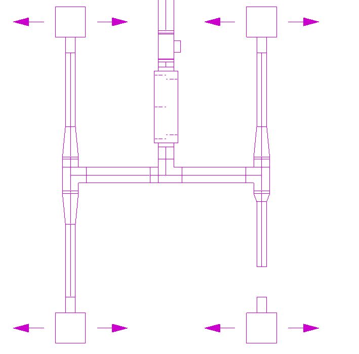

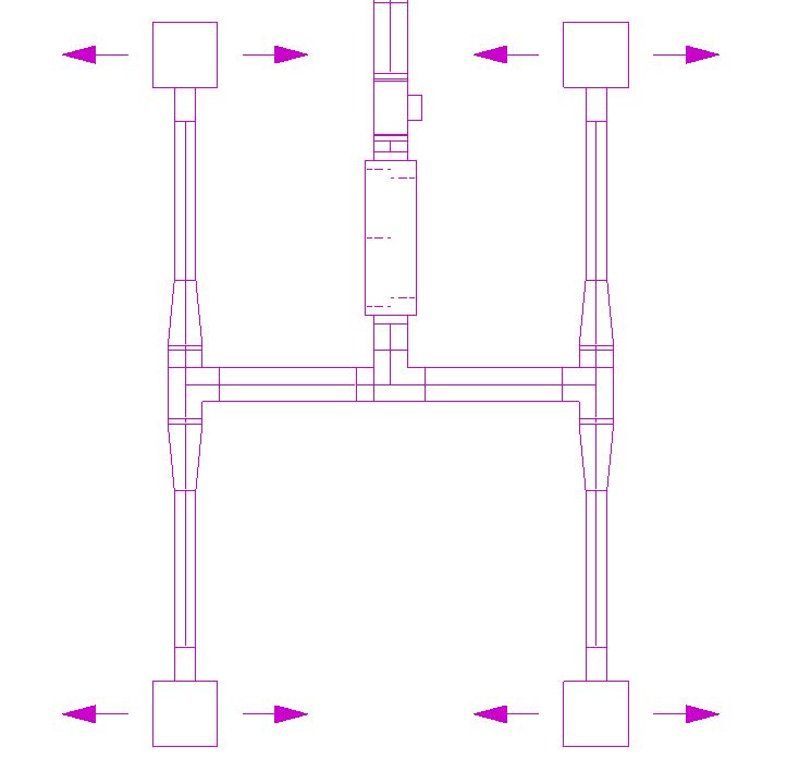

Beim Dimensionieren von Luftkanälen kann ein sehr eigenartiges Verhalten feststellen, als Beispiel ein kleines WC-Abluft-Netz (siehe Bilder). Abgesehen davon, dass auch beim Löschen der Elemente die Änderungen nicht übernommen werden, finde ich das T-Stück schon sehr interessant.
Eine letzte Frage: Wie kann man die Durchflussrichtung global ändern? Ich kann unter „Ausrichten“ den Steuerpunkt verändern und damit die Richtung, aber dies funktioniert nur für einen Kanal oder kurzen Abschnitt.
Also ehrlich, je mehr ich mit Revit arbeite, desto enttäuschter bin und so ist ein Arbeiten nicht möglich oder extrem umständlich und zeitintensiv.

das liegt an den Formeln in den Lüftungsbauteilen. Die rechnen zum größten Teil über die größte Kantenlänge und werden so extrem lang.
In unserem freien Template auf bimupyourlife.com habe ich die Luftkanalbauteile angepasst, sie sind nun deutlich kompakter.
Kann natürlich auch jeder in einem existierenden Projekt machen.
