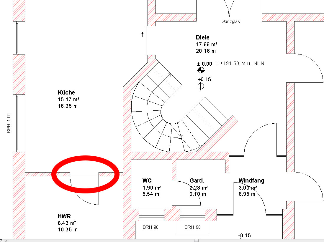

Servus,
gibt es eine Möglichkeiten die Geschossdeckenlinien auch auszublenden ohne die Linien über Liniengrafik zu überschreiben?
Vielen Dank

Hola Greece,
bei gleichen FB-Aufbautypen über Geometrie verbinden.......
Saludo niku y carlos

Hi Niku,
danke für deine Antwort.
Und bei nicht identischen FB-Aufbautypen?
Sorry hätte ich erwähnen sollen

Da wird es wohl bei der Liniengrafik bleiben, wobei die Darstellung korrekt ist, da dort auf jeden Fall eine Trennung/Fuge auszubilden ist........

Ich mache öfters eine realistische Darstellung im Grundriss mit verschiedenen Bodenbelägen.
Da sieht man ja durch die Beläge wo die Trennung ist bzw. dort benötige ich keine Linien.
Aber ok dann blende ich diese weiterhin so aus.
Vielen Dank Niku
