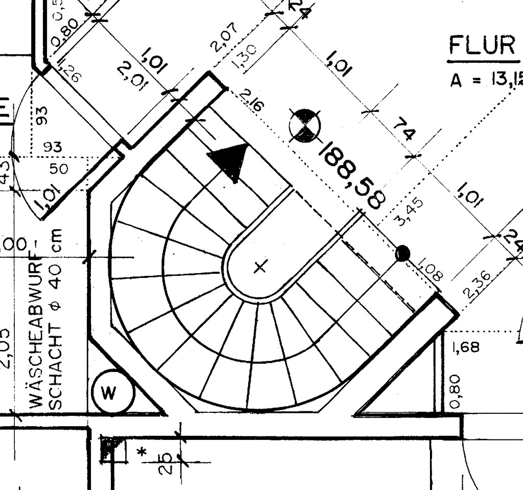

Servus Revit Gemeinde,
wie würdet ihr so eine Treppe zeichnen?
Mir fallen 2 Möglichkeiten ein.
1. Treppe nach Skizze
2. 3 verschiedene Treppenläufe zeichnen
Habt Ihr noch eine Idee?
Vielen Dank

was hält Dich denn von "Treppe nach Skizze" ab ?
Das ist doch der richtige Weg.

Hi Bernhard,
danke für die Antwort.
Im Prinzip spricht nichts dagegen.
Dachte ich entkomme mit dem berechnen der Stufen  .

na, das macht doch Revit.
Du hast doch wahrscheinlich die Höhe des nächsten Geschosses.
Anzahl der Steigungen hast Du auf dem Bild.
Rest macht Revit.
Platziere das Bild in Deinen Grundriss, skaliere es (Maße sind ja vorhanden) und male die Treppe als "Treppe nach Skizze" nach.
Da brauchst Du nichts zu berechnen.
Gruß, Bernhard

Grüß euch,
in manchen Fällen finde ich es auch sehr hiflreich, die Treppe mit der Revit Funktion als Bauteil zu modellieren und dann die Treppe in eine Skizze zu konvertieren. Dann übernimmt REvit die Wendelung für mich und ich kann anschließend die Kontur in der Skizze einfach abändern.
