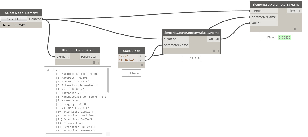

ich habe eine Geschossdecke gezeichnet. In den Eigenschaften wird mir als Berichtsparameter die Fläche angezeigt.Nun möchte ich automatisch nach Kategorie beschriften. Wie erstelle ich die Beschriftungsfamilie, sodass mir der Wert der Fläche referenziert wird?
Geht das überhaupt bei Systemfamilien?
Gemeinsam genutzte Parameter stehen nicht zur Verfügung.

Moin Steffi,
Beschriftungen für Systemfamilien sind prinzipiell nicht das Problem. Bei Geschoßdecken bietet das Revit hier allerdings nicht den Parameter Fläche an. Einen eigenen gemeinsam genutzten Parameter hinzuzufügen macht leider auch keinen Sinn, da man bei Systemfamilien nicht mit Formeln arbeiten kann, so dass man ohne Programmierung den Flächenparameter dann nicht in den eigenen Parameter bekommt.
Sieht aus meiner Sicht somit schlecht aus, aber vielleicht hat ja jemand anderes noch eine Idee ...

Hallo Steffi,
es ist doch schön, dass Revit so super intuitiv funkt, gelle  Ich hab's auch nicht hinbekommen, habe aber ein Workaround.
Also:
Du benötigst einen gemeinsam genutzten Parameter, z.B. xyz. Dieser Parameter sollte vom Typ Fläche sein. Dann erstellst du eine Beschriftungsfamilie Geschossdecke bzw. modifizierst die bereits verwendete. Füge der Beschriftung den gemeinsam genutzten Parameter xyz hinzu. Zurück in deinem Projekt fügst du nun einen Projektparameter xyz ein. Dem Projektparameter kannst du nun einen numerischen Wert zufügen. Das Problem ist nun, dem Projektparameter xyz den Wert der Fläche zuzuweisen. Das machst du mit Dynamo. Du rufst einfach mit Element.GetParameterValueByName den Wert der Fläche ab und schreibst ihn in den Parameter xyz. Anbei ein Bild hierzu.
Der Nachteil ist, dass sich die Werte nicht automatisch aktualisieren. Ist halt nur ein Workaround ...
Gruß, Björn
