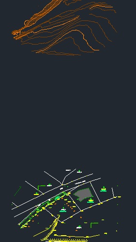

Ich wollte fragen, ob hier jemand vielleicht Tipps für mich hat, um möglichst Effizient mit der Geländemoderllierung auf Revit zu arbeiten.
Ich habe einen Höhenplan (ACad) von einem Vermesser, den ich in Revit importieren kann und dann daraus eine Topographie erstellen. Doch der Höhenplan (ist in 3D) hat sehr viele Informationen, sollte man den im vorab auf AutoCad bearbeiten?
Bzw. wie geht ihr denn da vor?
Hab die 3D Ansicht des Höhenplans angehängt, ist in zwei Ebenen und in der Form importiert kommt mir der Vorgang nicht so richtig vor.
Vielen Dank im vorab schon für die Antworten, liebe Grüße.

Hallo CemyC,
ich kann hier nur vermuten:
Der Lageplan (unten, das Bunte)liegt auf NN Normal Null, der Rest auf den richtigen topografischen Höhen über NN.
Der Lageplan sollte somit in Acad auf Z=0 liegen
Weiter sollte der Lageplan nach dem geografischen Norden ausgerichtet sein.
Beim Import (oder Verknüpfung) in Revit dann "Ursprung zu Ursprung" verwenden und Lageplan nach geografischem Norden ausrichten.
Aber wie gesagt, das sind nur Vermutungen.
Mehr kommt wenn Du die Acad-Datei hier hochlädst.

du kannst beim Import ausschließlich den Layer der dwg auswählen, auf dem die Höhenlinien liegen.
Mfg
Stefan

Hallo nochmal! Danke für die Antworten
Du liegst mit deiner Vermutung eh goldrichtig, ich habe mal gecheckt, ob ich die Datei hochladen darf, darf ich leider aus irgendwelchen Dokumentenschutzgründen nicht.
So weit so gut  Aber Revit ist doch super-smart, da muss es doch eine Möglichkeit geben, mit der Topographie so zu arbeiten, dass man die topografischen Höhen auch irgendwie dann irgendwo ablesen kann oder? Weil wenn ich das File auf ACad z=0 setze, gehen somit diese Informationen verloren.
Ich habe im Internet gestöbert und gestöbert aber kein Tutorial gefunden, womit ich solche traurigen "Anfängerfragen" klären könnte, vielleicht habt ihr ja diesbezüglich einen Tipp    Ich möchte gern alles was das Programm an "Erleichterungen" anbietet auch wirklich nutzen können ( wie zB auch Grundgrenzen etc. eintragen) leider bin ich was Topografie anbelangt wirklich ein extremer Leihe...

Hallo Cemyc,
ich habe das mal selber ausprobiert (Muster DWG im Anhang, Acad 2010)
In dieser DWG ist ein Layer "Topo". Auf diesem liegt die Topografie.
Weiter gibt es einen Layer "Lageplan". Auf dem Liegt der Lageplan.
Ein weiterer Layer gibt den Ursprung und die Nordausrichtung an.
Diese Datei mit Revit verknüpfen (in einem Grundriss automatisch auf Ursprung zu Ursprung, Farbe beibehalten und alle sichtbaren Layer)
Im Revit-Lageplan den Reiter "Körpermodel und Grundstück" aktivieren, dann "Gelände" aktivieren.
Nun Gelände "aus Import" erstellen. Den gerade verknüpften Import auswählen (im Grundriss des Lageplans). Dann den gewünschten Layer (in diesem Fall "Topo") auswählen.
Nun kannst Du unter den Sichtbarkeitsoptionen -> Importierte Kategorien den Layer "Topo" ausschalten.
Lageplan (DWG-Layer) bleibt sichtbar.
Gruß, Bernhard
