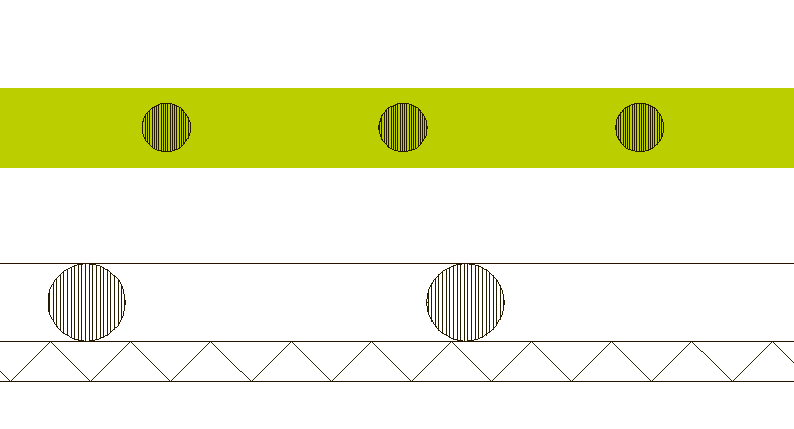

Hallo ihr lieben Helferleins  ,
ich habe gerade das Problem, dass Linientypen (in Acad per .lin und .shx definiert) leider beim Kunden in Revit nicht korrekt angezeigt werden.
Wie könnte man das Problem umgehen, was muss ich bei der Übergabe der dwg aus Acad 2012 beachten? Kennt Revit überhaupt komplexe Linien mit Symbolen?
Revit ist nicht meine Baustelle, von daher hoffe ich auf eure Tipps.
Vielen Dank schon mal und einen schönen Nachmittag noch...
Nein, zumindest nicht als Linienstil.

Das ist wirklich schade, wie sieht denn die Alternative aus, wie stellt Revit zum Beispiel eine Kunststoff- oder Bitumenabdichtung dar?
Sonst müsste ich vielleicht statt Punktlinie die Punkte als einzelne Blöcke einfügen. Damit kann man aber die einfache Verlängerung oder Kürzung solcher Linien vergessen

Hi Heidi,
ja, das ist definitiv schade. Im Revit würde man derartige Dinge i.d.R. als linienbasierte Detailfamilie erstellen, was dem AutoCAD-Anwender wenig hilft.
Im AutoCAD wäre das am ehesten mit einem dynamischen (oder parametrischen) Block zu vergleichen und so man es dort so erstellen würde, würde bei der Übergabe auch nichts verloren gehen.
Ich habe im Anhang mal exemplarisch (die Dimensionen stimmen überhaupt nicht) einen entsprechenden Block im AutoCAD erzeugt. Wenngleich dieser beim Import ins Revit nicht in eine linienbasierte Familie konvertiert wird (das wäre es ja noch), sieht er zumindest dann dort so aus wie im AutoCAD auch.

Moin Torsten,
ganz lieben Dank für deine Mühe.
Das mit dem Dyn.Block werde ich zu Testzwecken noch etwas weiter verfolgen, es ist schon einmal gut zu wissen, dass es damit funktionieren würde.
Allerdings verlaufen bei mir in den seltesten Fällen die Bahnen nur gerade, von daher wäre das nur bedingt eine Lösung
Dann müssen die Revit-Leute halt mit den Details in PDF_Form leben und ich persönlich lasse die Finger von Revit.
