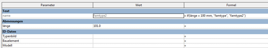

Hallo Ihr
ich habe eine Familie mit unterschiedlichen Familientypen in eine neue Familie reingeladen. Diese kann ich jetzt durch den Parameter Familientyp steuern, so neue Typen anlegen und für jeden neuen Typ unterschiedliche Typen aus der alten Familie auswählen.
Kann ich diesen Parameter "Familientyp" aber auch durch eine IF Bedingung steuern? Für unterschiedliche Längen, soll ein anderer Typ (mit anderer Artikelnummer, ...) ausgewählt werden.
Mein Ansatz war:
Parameter "Länge"
Parameter "Familientyp": if (Länge < x, Typ x1, if (Länge < y, Typ x2, if .....
Es heißt aber immer er findet den Familienparameter Typ x1 nicht, habs auch schon in Anführungszeichen und Klammern versucht ..
Liebe Grüße!

Servus,
nein die Typen direkt anzusteuern geht nicht, leider. Du kannst aber das Ergebnis in einen Textparameter lesen lassen, das geht. Das wird dir aber für dein Problem in der Weise nicht weiterhelfen. Meiner Meinung nach musst du wahrscheinlich den Workflow umstricken und an einer Stelle eine manuelle Eingabe einbinden.
Max
