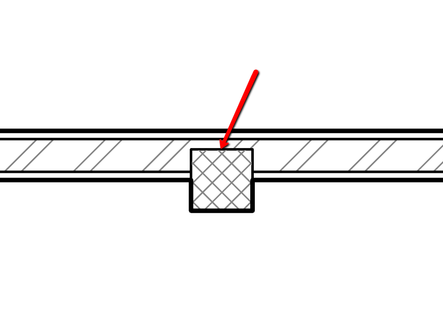

Liebe Freunde, kann jemand mir sagen wie oder wo, wenn es überhaupt möglich ist, kann ich die immer sichtbare Linie zwischen zwei verbundenen Elementen mit verschiedenen zugewiesenen Materialien ausblenden?

kann eventuell in der ansicht "überpinselt" werden (Ändern , Ansicht,Liniengrafik). Gilt aber nur für die Ansicht.
