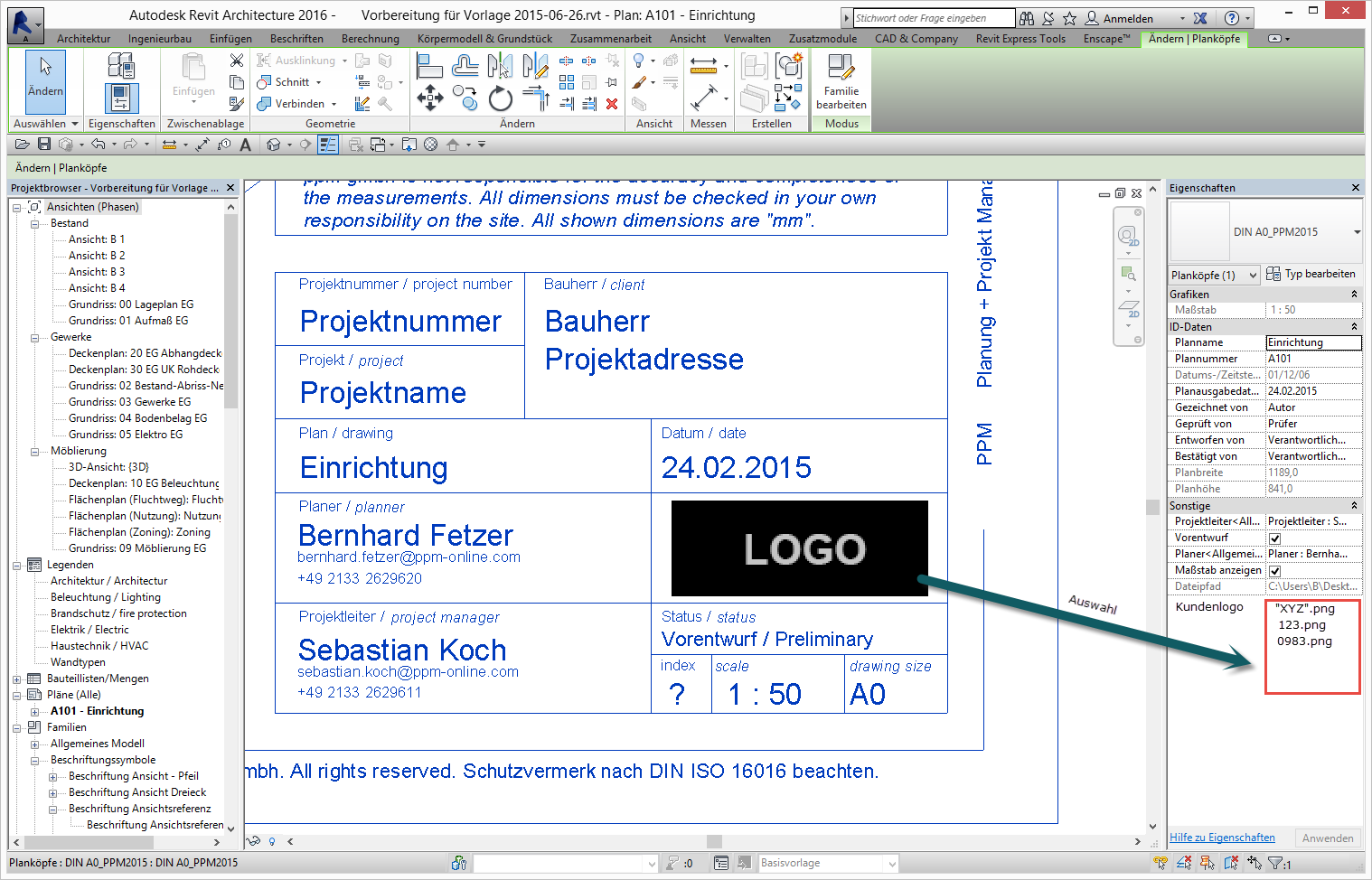

Den Umstieg von Revit 2014 auf 2015 möchte ich zum Aufräumen unserer Vorlagen nutzen.
Wunsch:
Unsere Planköpfe sollen ein austauschbares Kunden-Logo erhalten.
Alle Logos sollen das gleiche Dateiformat (PNG), dieselbe Größe (110x41 Pixel), dieselbe Auflösung (72 Pixel/Zoll) und denselben Dateispeicherort auf dem Server (P:\Vorlagen/Planköpfe/Logos) und dieselbe Platzierung im Plankopf erhalten. Neue Logos sollen nach einer Vorlage erstellt und einfach in den Stammordner hinterlegt werden.
Die Auswahl des Logos soll im jeweiligen Projekt möglich sein.
Entweder über einen Projekt-Parameter, der im Plankopf automatisch abgerufen wird oder -wenn das nicht möglich ist- über Planeigenschaften jeweils manuell.
Hintergrund:
Ich möchte vermeiden, für jeden Kunden alle Planköpfe in allen Formaten anzulegen und diese in unsere Projektvorlage zu importieren. Oder ggf. sogar mehrere Projektvorlagen anzulegen (und vor allem zu pflegen).
Es soll nur eine einzige Projektvorlage mit einer einzigen Art von Plänköpfen entstehen.
Ich scheitere jedoch schon daran, dass man (oder nur ich    ) einem Pixelbild keine Parameter oder Sichtbarkeiten mit auf den Weg geben kann.
Hat jemand von euch eine Idee ?
Wie handhabt ihr das ?
(Screenshot im Anhang)
Gruß und Danke im Voraus,
Bernhard

hast du es schon einmal versucht, das Pixelbild in die Familienvorlage M_Allgemeine Beschriftung zu laden? Die kannst du dann in die Plankopffamilie (oder ggf. in eine Sammelfamilie für Logos) laden und hast dann zumindest Sichbarkeitsparameter...

Mit den Vorgaben über Parameter im Projekt die Bilder zu steuern ist meiner Meinung nach nicht möglich.
Ich mach das bei verschiedenen Kunden in der Plankopffamilie (auch nicht so elegant)
Die Logos haben auch alle in etwa das gleiche Format
Der Standard Plankopf ist in der Projektvorlage enthalten und enthält mein Firmenlogo
Wenn ich jetzt im Projekt ein anderes Logo brauche gehe ich auf Familie bearbeiten (die Plankopffamilie)
in der Familie dann unter Einfügen - Bilder verwalten - Erneut laden aus (Bilddatei anderes Logo wählen)
Familie in Projekt laden und schliessen - aber die ursprüngliche Datei nicht überspeichern.
Funktioniert natürlich nur wenn innerhalb eines Projekts immer nur ein Logo gebraucht wird
