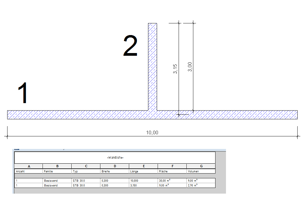

Hallo alle miteinander,
es dreht sich um die Fläche bzw. Schalungsfläche der Wand 1 (siehe Foto)
Um die Schalungsfläche zu ermitteln müsste ich theoretisch die Formel 2*Fläche erstellen.
Das Problem hierbei wäre, dass die Stirnfläche der Wand 2 nicht von der Schalungsfläche der Wand 1 abgezogen wird. Auf ein ganzes Bauwerk betrachtet würde das schon eine größere Abweichung ergeben.
Gibt es eine Möglichkeit, das mittels Wandverbindungen in den Griff zu bekommen?
