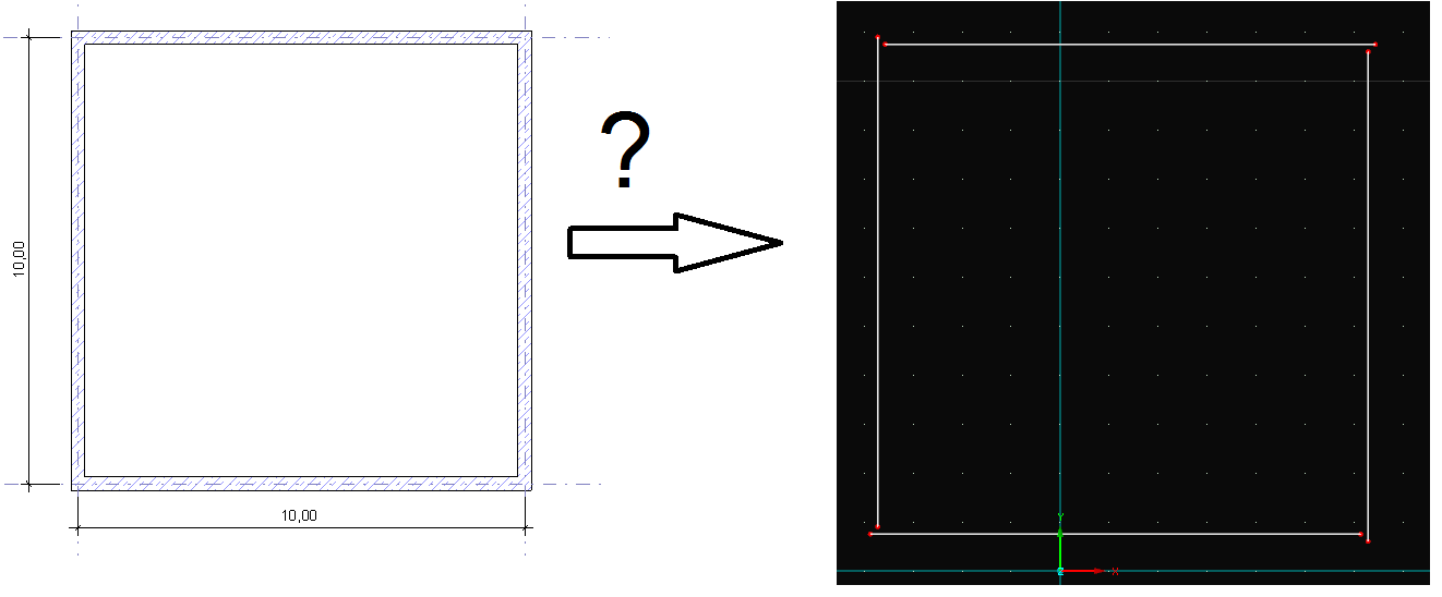

heute habe ich mich mit dem ifc-Export eines einfachen Gebäudemodells beschäftigt. Ich habe einen simplen Grundriss erzeugt und ihn mittels .ifc Datei in RFEM eingelesen.
Angehängtes Bild beschreibt mein Problem relativ genau.
Die Knoten treffen sich nicht in einem Punkt.
Danke !!

Problem gelöst, man muss die Wandverbindungen auf den Typ "Gehrung" ändern.
Dafür ist ein weiteres Problem aufgetreten. Er importiert mir keine einzige Tragwerksstütze in mein RFEM-Modell.
Es erscheint folgender Hinweis:
Die folgenden Elementtypen wurden nicht übernommen und werden nicht gespeichert werden, weil sie nicht für die statische Berechnung relevant sind:
#741, #978 IFCCOLUMN
Anmerkung: Die Dlubal-Anwendungen als analytische Software unterstützen nur limitierte Typen von physikalischen Elementen. Bei Stäben wird nur die Darstellung 'SweptSolid' unterstützt. Diese dürfen nicht durch Begrenzungslinien definiert sein, sondern durch Querschnitte. Um bessere Ergebnisse zu erzielen, exportieren Sie bitte, falls möglich, das analytische Modell Ihrer Position und versuchen Sie den Import erneut.
Jemand ne Idee

So liebe Community,
auch hier möchte ich nun die Lösung präsentieren
Die wenigsten wissen, weil auf entsprechender Homepage nicht ausgewiesen, dass Dlubal von Haus aus eine entsprechende Verlinkung zu Revit anbietet.
Das Zusatzmodul heißt RX-Revit. Es befindet sich unter C:\Program Files (x86)\Common Files\Dlubal\DLInstaller
Sobald ausgeführt, steht die Verlinkung, das Zusatzmodul steht zur Verfügung und der Export funktioniert einwandfrei.
