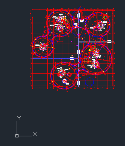

habe bei einem Projekt das Problem, dass wenn ich einen Plan oder auch eine Ansicht als dwg exportiere, dass der Nullpunkt in der AutoCad Datei irgendwo liegt. Hätte erwartet, dass man das irgenwie mit dem Basispunkt oder Vermesserpunkt steuern kann.
Diese liegen beide aber nicht dort, wo der AutoCad Nullpunkt liegt?
Wie kann ich den Nullpunkt der dwg Exportdatei steuern?

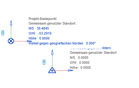

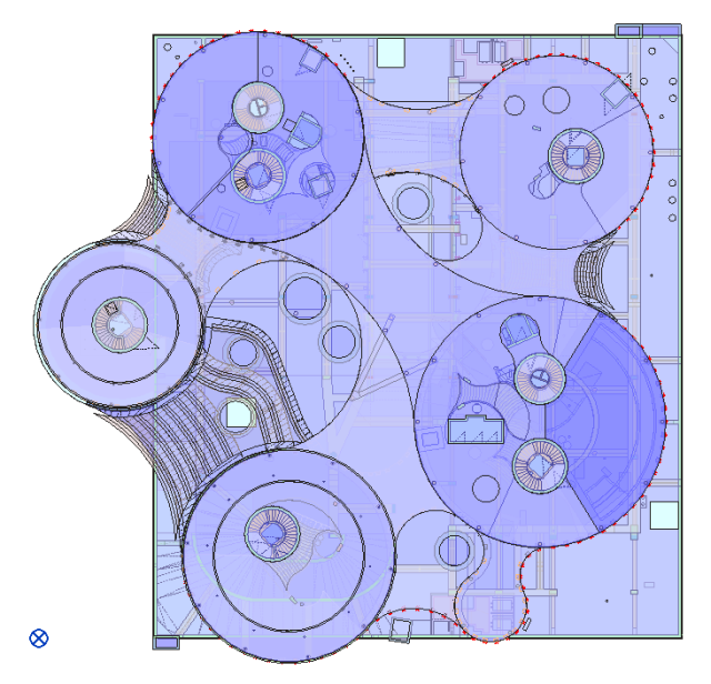

bisher bin ich auch von dem ausgegangen, wie Du es geschildert hast, aber bei unserem Projekt scheint es nicht überein zu stimmen (siehe Anhänge)
Grüßle
Gregi

erstellt am: 23. Feb. 2015 07:58    Editieren oder löschen Sie diesen Beitrag!  <-- editieren / zitieren -->   Antwort mit Zitat in Fett Antwort mit kursivem Zitat    Unities abgeben: 1 Unity (wenig hilfreich, aber dennoch)2 Unities3 Unities4 Unities5 Unities6 Unities7 Unities8 Unities9 Unities10 Unities
Hallo Bernhard,
die Linie startet dann dort, wo das Koordinatenkreuz angezeigt ist in der Grafik 'AutoCAD-Nullpunkt'. 'an Ursprung anzeigen' hatte ich dort bereits eingestellt.

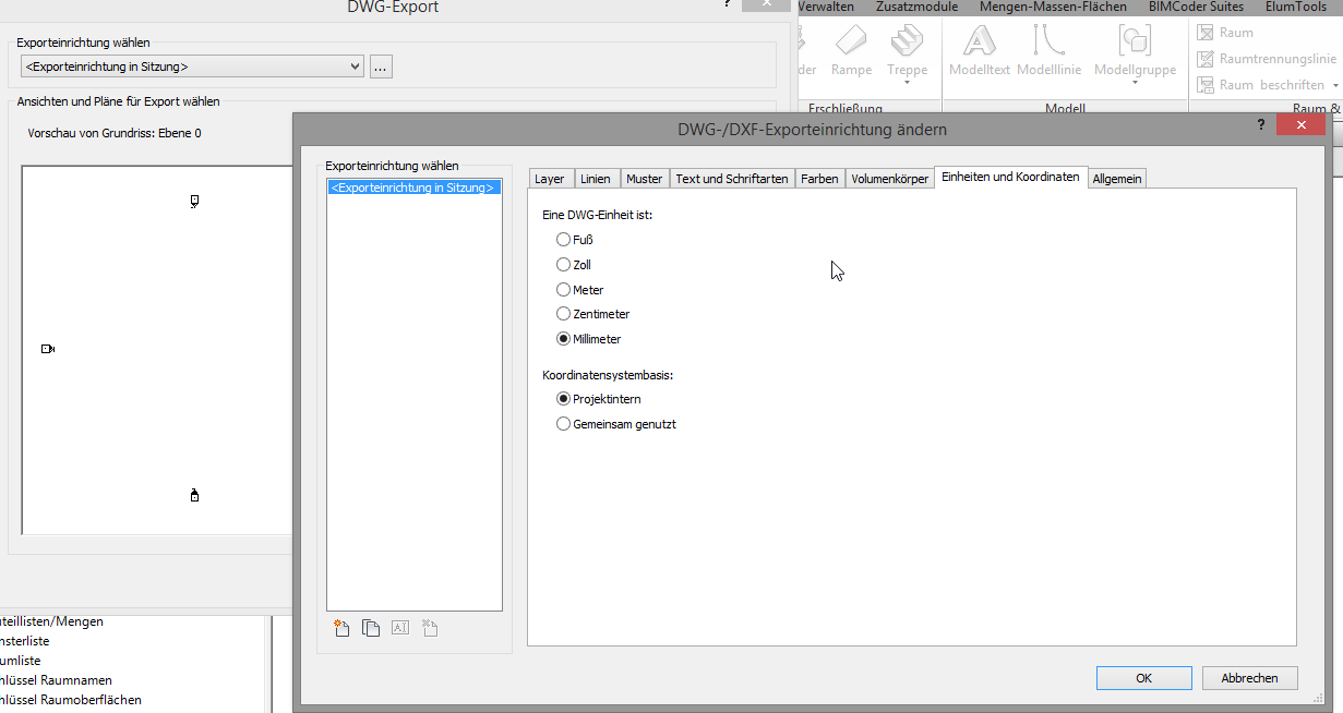

Na dann nächster Versuch:
Liegt in Deiner Revit Datei eine Verknüpfte Revit-Datei (soetwas wie XRef in Acad) ?
Es gibt nämlich noch unter dem reiter DWG-Export nochtewas zum Spielen.
Weitere Frage: Was wird angezeigt, wenn du auf dem Messpunkt oder den Nullpunkt klickst ? Liegen diese übereinander ?

erstellt am: 24. Feb. 2015 08:01    Editieren oder löschen Sie diesen Beitrag!  <-- editieren / zitieren -->   Antwort mit Zitat in Fett Antwort mit kursivem Zitat    Unities abgeben: 1 Unity (wenig hilfreich, aber dennoch)2 Unities3 Unities4 Unities5 Unities6 Unities7 Unities8 Unities9 Unities10 Unities
also Vermesserpunkt und Basispunkt liegen übereinander.
bei den Exporteinstellungen ist die Koordinatenbasis 'Projektintern'.
ja, es liegt eine externe Revit-Referenz dahinter
