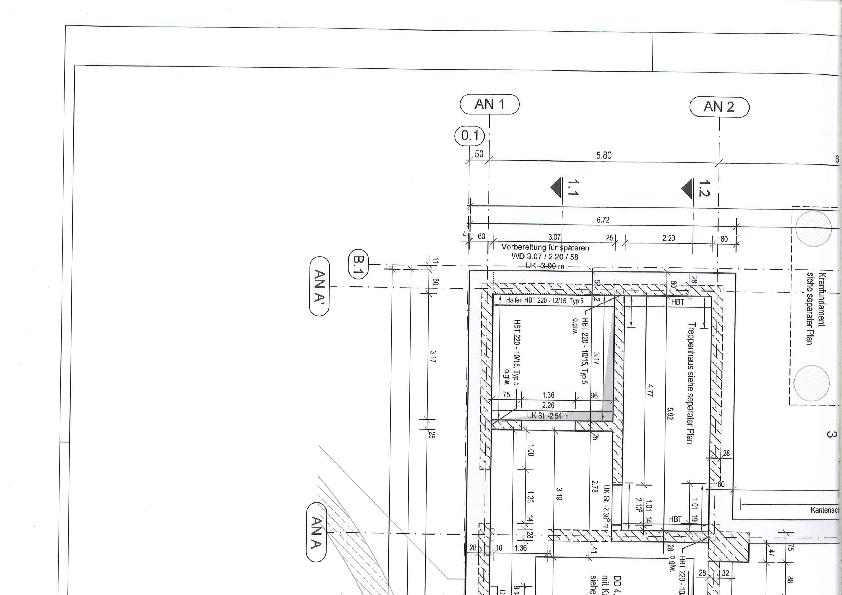

Hallo Forum,
ich sitze gerade an einem Projekt und habe das Modell soweit fertig gestellt. Nun soll aus diesem Modell ein schöner Schalplan erstellt werden, natürlich soll dieser so aussehen wie die alten 2D Vorlage (Bild) aus AutoCAD.
Ich schaffe es zur Zeit nicht die Ansichten so zu steuern das meine geschnittene Wand nur mit einem Solid grau gefüllt ist und die Wand die über der Decke liegt (von unten gegen die Decke geschaut) gestrichelt dargestellt wird und eine Schraffurfüllung bekommt.
Das das Geschoss über der Decke gestrichelt dargestellt wird habe ich soweit eingestellt bekommen, aber leider ist dies nur im "Drahtgittermodus" zu sehen. Sobald ich den "Einheitliche Farben" Modus aktiviere verschwindet natürlich mein gestrichteltes Geschoss darüber. Wie bekomme ich das hin das ich beides sehe wie in den bisherigen 2D Plänen (Bild).
Mit freundlichen Grüßen
Aurelio

Hallo Aurelio,
im Anhang mein Vorschlag (Revit Architecture 2014).
Schau Dir den Denkenplan Ebene 0 und dessen "Überschreiben Sichtbarkeit" im Bereich Wände und die Einstellungen des Ansichtsbereiches an.
Ich hoffe, das ich Dich richtig verstanden habe.

Hallo Bernhard,
danke erst einmal für deine schnelle Antwort.
Leider ist das noch nicht ganz das was ich benötige. Die Überschreibung ist eine gute Idee und funktioniert auch ganz gut, aber ich möchte auch in dem Bereich wo sich die Wände schneiden das die Darstellung der oberen Wand durchläuft. Ich hatte es auch schon mit verdeckte Linien anzeigen versucht und dann alle ausgewält, aber hier kann ich dann leider keine Schraffur einstellen.
In dem Beispielbild ist es so das ich eine 60er Stb-Wand habe die bis zur UK Decke läuft, dabei schneide ich diese und versehe diese dann mit der Solid Füllung. Die Stb-Wand die oberhalb der Decke steht ist aber eine 28er Stb-Wand und diese wird in diesem Fall dann von der Überschreibung verschluckt und nicht dargestellt.
Des Weiteren soll die untere Wand keine Schraffur bekommen die obere aber schon.
Oder hast du einen Vorschlag wie ich sonst einen guten Schalplan erstelle der diese Infos darstellt und in Revit besser umzusetzen ist.

Des Weiteren würde mich interessieren wie Ihr eure Schalpläne gestaltet und dazu dann entsprechend die Einstellungen vornimmt.

Hallo, schau Dir mal das Konzept der bimtools an: http://www.sofistik.de/loesungen/soficad/bimtools/ bzw. https://apps.exchange.autodesk.com/RVT/de/Detail/Index?id=appstore.exchange.autodesk.com%3asofistikbimtools201464-bit_windows64%3ade.
Hier das Handbuch zum Einlesen: http://ftp.sofistik.de/freeware/revit/installation/BiMTOOLS/BiMTOOLS_0.pdf.
Damit lassen sich Schalpläne entsprechend erstellen.

Vielen Dank für diesen Voschlag.
Das ist genau das was ich gesucht habe.
