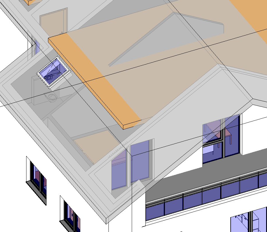

ich versuche gerade eine Geschossdecke in einem Dach zu verorten (Kehlbalkendecke),
finde aber partout keine Möglichkeit, die Geschossdecke mit dem Dach zu verbinden, bzw. die Kontur der Geschossdecke an der höhenbezogenen Schnittkante mit dem Dach auszurichten. Gibt es da eine einfache Lösung, so wie sich Wände mit Dachflächen verbinden lassen?
Des weiteren scheitere ich daran, eine unter der Kehlbalkendecke verlaufende Wand an Decke UND Dach auszurichten. Es geht immer nur entweder Dach oder Decke. Mache ich da etwas falsch, oder muss ich solche Wände dann mit Kontur bearbeiten an die angrenzenden Bauteilen manuell anpassen?
Wie immer, mit für jeden Tipp dankbaren Grüßen,
Tobias

Das Bild oben ist falsch, aber ich kriegs nicht hin, es auszutauschen, daher jetzt hier das richtige

Mit der Geschossdecke habe ich mir nun folgendermaßen beholfen:
Geschossdecke mit Dach verschnitten, die Schnittkanten mit Modelllinien nachgezeichnet und dann in der Aufsicht die Geschossdecke daran ausgerichtet. Etwas umständlich, hat aber gut funktioniert.
Was ich noch nicht hinbekommen habe, ist, die Wände unter der Kehlbalkendecke mit Wand UND Dach zu verbinden, es geht immer nur eines von beiden. Hat da vielleicht doch noch einer einen Tipp für mich, oder ein Stichwort nach dem ich googeln kann?
