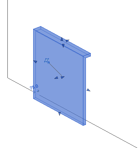

ich versuche seit zwei Tagen eine neue Familie für eine Vorwandinstallation zu bauen. Es ist mein erster Versuch in Familienerstellung und ich habe mir auch schon diverse Videos angeschaut und Tutorials gelesen, aber ich kriegs einfach nicht hin.
Wie im Screenshot zu sehen ist, soll die Vorsatzschale aus einem simplen, L-förmigen Extrusionskörper bestehen und in der Tiefe parametrisch sein, damit ich damit alle Typen mit 12, 15 und 20cm Tiefe erschlagen kann. Das ist auch soweit gelungen. Damit die Vorwandinstallation immer an einer Wand liegt, habe ich als Vorlage "M_Allgemeines Modell (Wand)" verwendet.
Die beiden Punkte an denen ich schier verzweifel sind folgende:
1. Wie teile ich Revit mit, dass es sich bei dem Extrusionskörper um eine Wand handelt, damit ich daran Sanitärobjekte platzieren kann?
2. Wie bekomme ich es hin, dass das Bauteil in der Länge variabel ist, wie eine Wand, sodass ich die Länge zeichnerisch und nicht numerisch bestimmen kann?

Hallo Tobias,
vorab: Wände kann man nur im Projekt erstellen !! Ebenso Familien/Projektelemente der Kategorie Wand !!
Wenn Du die Funktion "Wandbasiert" unbedingt benutzen möchtest, musst Du auch eine Wand oder ein Projektelement der Kategorie Wand als Grundlage bzw. als Basiskörper erstellen. Und das geht wie gesagt nur im Projekt. (Diese Teile können aber von einem Projekt per Copy and Paste ins nächste kopiert werden)
Also in diesem Fall zwei Vorgehensweisen:
a) (Mein Favorit hier für): Die geschichtete Wand. Aufbau unten variabel aus einer Standardwand 100mm + Dämmung 180, oben mit fixer Höhe von 100mm eine Standardwand mit einer Stärke von 280mm
Einziges Manko hierbei: für unterschiedlich tiefe Vorbauten musst du jeweils neue Wände anlegen. Dafür verhält sich diese Wand aber in Schnitten etc. vernünftig.
b) Projektelement der Kategorie Wand erzeugen. Benötigte Parameter anlegen (als Exemplarparameter im Projekt oder als Gemeinsamgenutzte in externer TXT-Datei). Skizze für die Extrusion mit Hilfe von Referenz-Ebenen (!) erstellen, vermaßen, den Maßen die Parameter zuweisen, Material zuweisen. Das "Ding" lässt sich jetzt wie gewünscht "zupfen".
Manko hierbei: Darstellung im Schnitt
BTW: Wir umgehen meist die (oft hinderliche) Funktion "wandbasiert" und erstellen meist Familien mit der Funktion "flächenbasiert". Hiermit sind wir flexiebler. Also ggf. die WC neu in einer flächenbasierten Familie ersten. Dann kannst Du als Grundlage nehmen, was Du willst, Hauptsache es ist eine (gerade) Fläche vorhanden.
Im Anhang eine Projektdatei Version 2014 mit den oben genannten Beispielen

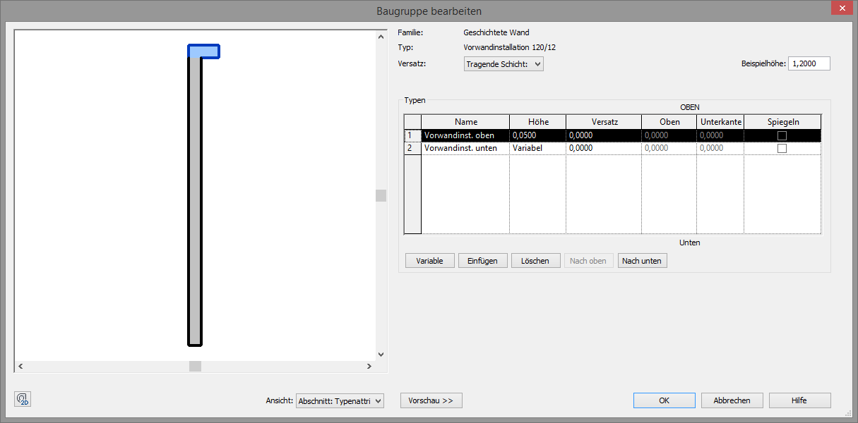

Da tun sich ja ungeahnte Möglichkeiten auf! Ich denke mal die Variante mit der geschichteten Wand klingt auch für mich am verlockendsten. Habe sie auch gleich zum besseren Verständnis nachgebaut.
Was ich noch nicht ganz verstehe ist, warum Du die untere Wand mit einer Dämmung versiehst. Ich habs jetzt mal ohne probiert und den Versatz auf tragende Schicht Außenkante gestellt. Wenn das in der praktischen Anwendung so funktioniert, hätte das den Vorteil, dass ich zumindest für die untere Schicht immer die gleiche Wand verwenden könnte und bräuchte nur für den "Deckel" jeweils einen neuen Wandtyp.
Oder habe ich da einen Denkfehler gemacht??
