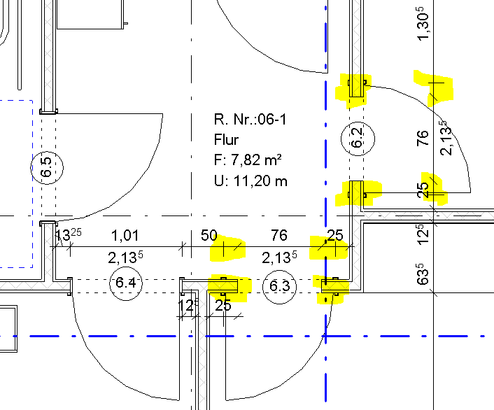

ich habe heute meine Türen im gesamten Grundriss irrtümlich von 101cm auf 76cm gestellt. Nachdem ich sie wieder auf 101cm zurückgestellt habe, sind die Wandöffnungen jedoch teilweise bei 76cm verharrt. (Siehe Screenshot)
Die Bemaßung konnte sich offenbar nicht ganz entscheiden, was sie besser finden sollte und hat die orthogonalen Hilfslinien an den Türen und die diagonalen an den Wänden ausgerichtet.
Dass hier nicht zwei Wände übereinander liegen, habe ich gecheckt, daran liegts nicht...
Weiß jemand, wie das passieren konnte, und was man da machen kann?
Besten Dank schonmal und ein schönes Wochenende!
PS: Mit ctrl-x und ausgerichtet einfügen, lassen sich die Türen neu einfügen und die Wände passen dann dann auch wieder, aber die Türnummern und die Bemaßungen sind dann weg...
Kennt jemand noch eine andere Methode, die weniger Handarbeit nach sich zieht?

Support meinte, da kann man nichts machen, es sei wohl ein Programmfehler...
