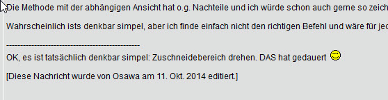

ich bin neu bei Revit und bearbeite gerade ein Projekt, das in der Entwurfsplanung hochkant angelegt wurde (das Gebäude ist länglich rechteckig), damit mehrere Grundrisse nebeneinander auf einen Plan passen. Jetzt gehts in die Ausführungsplanung und ich möchte für die Grundrisse Pläne in A0 Querformat anlegen, d.h. die Ausrichtung auf dem Plan ändert sich um 90°.
Nun habe ich es zunächst mit einer abhängigen Ansicht probiert, die ich dann gedreht auf dem Plan platzieren kann. Grundsätzlich funktioniert das, allerdings hat das den Nachteil, dass Raumstempel und andere Texte automatisch neu (gedreht) ausgerichtet werden, sodass ich in der Arbeitsansicht kaum Kontrolle habe, ob die Texte gedreht noch lesbar sind, oder sich mit anderen Elementen überdecken. Gerade bei der Ausführungsplanung werden die Pläne ja schnell voller als einem lieb ist...
Also würde ich gerne entweder das gesamte Modell um 90° drehen, quasi physisch, damit ich in der selben Ausrichtung arbeite, wie die Grundrisse später auf den Plänen erscheinen, oder, was ich besser fände, die gesamte Arbeitsansicht um 90° drehen (äquivalent zu AutoCADs "bks und drsicht Methode").
Der Versuch das Modell "physisch" zu drehen scheitert daran, dass so gut wie alle Elemente gesperrt sind und ich nicht weiß, wie man alles auf einmal entsperrt, bzw. was das für Konsequenzen nach sich zieht, was die Verbindungen der Bauteile untereinander betrifft.
Die Methode mit der abhängigen Ansicht hat o.g. Nachteile und ich würde schon auch gerne so zeichnen, wie später gedruckt wird, zwecks Vermeidung von Knoten in Hirn...
Wahrscheinlich ists denkbar simpel, aber ich finde einfach nicht den richtigen Befehl und wäre für jeden idiotensicheren Hinweis dankbar!!
OK, es ist tatsächlich denkbar simpel: Zuschneidebereich drehen. DAS hat gedauert
[Diese Nachricht wurde von Osawa am 11. Okt. 2014 editiert.]

Hallo Osawa,
ersteinmal herzlich willkommen hier bei Cad.de !!
Für Dein Anliegen gibt es noch mehrere Möglichkeiten.
[*] Benutzung des geographischen Nordens und des Projekt-Nordens
und
[*] Benutzung von "Bildausschnitt"
Das drehen auf dem Plan um 90° ist (so meine Meinung)die unglücklichste Lösung, da die Schriften mit gedreht werden.
Gruß, Bernhard

... und dann gäbe es noch als weitere Möglichkeit den Zuschneidebereich zu drehen.

Dank Euch für die Antworten! Ich habe mir erstmal mit dem Drehen des Zuschneidebereichs beholfen, klappt prima!
