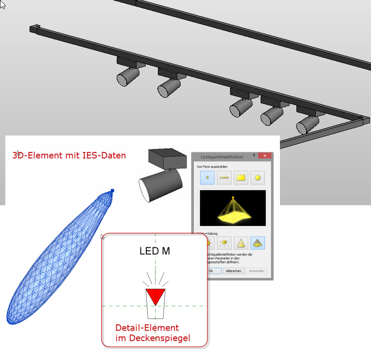

Wir erstellen mit Revit unteranderem Beleuchtungspläne im Bereich Ladenbau.
Die Unterscheidung einzelner Leuchten auf Papierplänen erfolgt a) durch Beschriftung und b) zur Verdeutlichung durch unterschiedliche Farben.
Beim Einsatz von 3-Phasen-Stromschienen wird die Ausrichtung (Neutral) ebenso durch farbliche Kennzeichnung vorgenommen (wichtig für die Auswahl von Verbindungselementen).
In Revit und als PDF alles kein Problem.
Probleme tauchen erst beim DWG-Export auf. Hier gehen die Farbeinstellungen verloren, und anscheinend ist die Layerzuordnung von Revit willkürlich oder nicht durchschaubar.
Ausgang: Es wird jeweils eine Familie der Kategorie „Leuchte“ erstellt. Diese enthält das 3D-Modell, ggf. IES-Daten (Lichtdaten) sowie ein Familie der Kategorie „Detailelement“ mit den farblichen Darstellungen als gefüllten Bereich.
Wenn es sich um eine Einbauleuchte handelt, ist zusätzlich noch eine Familie mit einem Deckenausschnitt enthalten.
Alle Familien sind flächen-, ebenen- oder deckenbasiert.

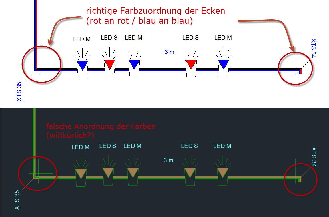

Gewünschtes Ergebnis in der DWG: Die Detailelemente sollten zumindest auf steuerbaren Layern liegen, wenn nicht sogar ihre Farben behalten. Möglichst pro Farbe ein Layer.
Ergebnis: Im Export werden Detailelemente und Leuchten nicht nachvollziehbar „verwurschtelt“ und landen entweder auf dem Layer „E-LITE-EQPM“ (Beleuchtungszubehör) oder auf dem Layer „A-DETL-GENF“ (Detail-Elemente). Hierbei ist zu beobachten, dass Farben nicht berücksichtigt werden. Manche (in Revit) rote Flächen landen auf „E-LITE-EQPM“, manche in „A-DETL-GENF“. Auch die Erstellungsreihenfolge spielt keine Rolle.

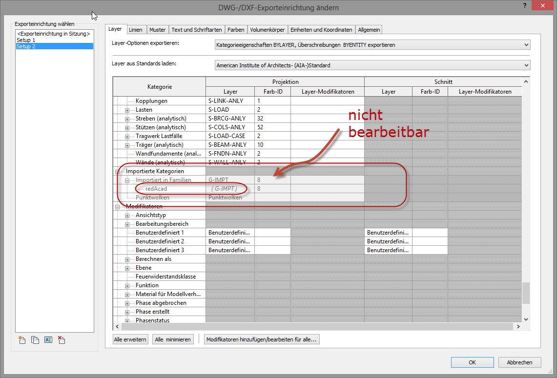

Import einer DWG-Fläche mit den gewünschten Layer- und Farbangaben -> ist möglich und ist in Revit steuerbar, ist in den Exporteinstellungen aber nichtmehr steuerbar sondern wird im Layer „G-Impt“ zusammengefasst.

Die unterschiedlichen Layer beim Export verstehe ich auch nicht. Aus meiner Sicht (und nach meiner bisherigen Erfahgung) sollten diese konstant sein und in dem genannten Fall dann  „E-LITE-EQPM“ für die Leuchte und „A-DETL-GENF“ für das darin enthaltene Detailbauteil. Da man Detailbauteile nicht als "gemeinsam genutzt" in 3D Modell-Familien einbauen kann, kann es daran auch nicht liegen. Das bleibt also zunächst mystisch.
Ebenso mystisch finde ich das Verhalten bei in Familien importierter DWG. Hier scheint tatsächlich der Bereich in den Export-Einstellungen nicht änderbar zu sein (zumindest habe ich bisher keinen direkten Weg gefunden), was aber ja eigentlich auch keinen Sinn macht. Wählt man verschiedene Exporteinstellungen bei "Layer aus Standard laden", dann variiert der Layername und Farbe aber merkwürdigerweise schon.
Dies brachte mich auf die Idee es mit einem Import aus einer Textdatei zu probieren und das funktioniert tatsächlich (strange, strange). Schreibt man also in eine Datei als Kategorie "Importiert in Familien", dann nach einem Tab den Layernamen der Importierten DWG, dann nach einem weiterne Tab den gewünschten Export-Layernamen,  nach einem weiteren Tab die gewünschte Farbnummer und importiert dies in den Exporteinstellungen mittels "Einstellungen aus Datei laden" (bei "Layer aus Standard laden"), dann wird dies tatsächlich so festgelegt und auch so exportiert (siehe auch das Textdateibeispiel im Anhang).

Detailelemente (Familien) wie bisher über Farbflächen erstellt und im Projekt platziert
Beim Export eine leere Textdatei verknüpft !!!
Ergibt eine DWG mit "what you see is what you get". Alle Objekte haben die in Revit gezeigte Farbe behalten. Die Layer heißen so wie die Revitkategorien.
