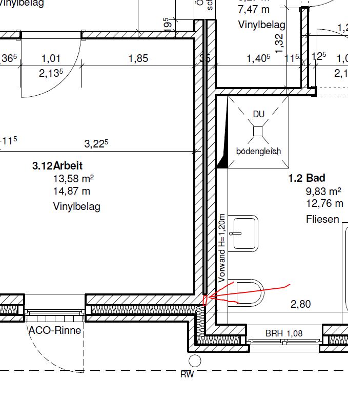

wie kann ich die Trennfuge der Wohnungstrennwand im Hintermauerwerk der Außenwand herstellen?

Wände getrennt zeichnen. Wird ja auch so gemauert und nicht nachträglich geschnitten.

und im Fall einer ungewollten Verschneidung der Massivwände
Wandende anklicken und 'Verbindung zulassen' abschalten.
