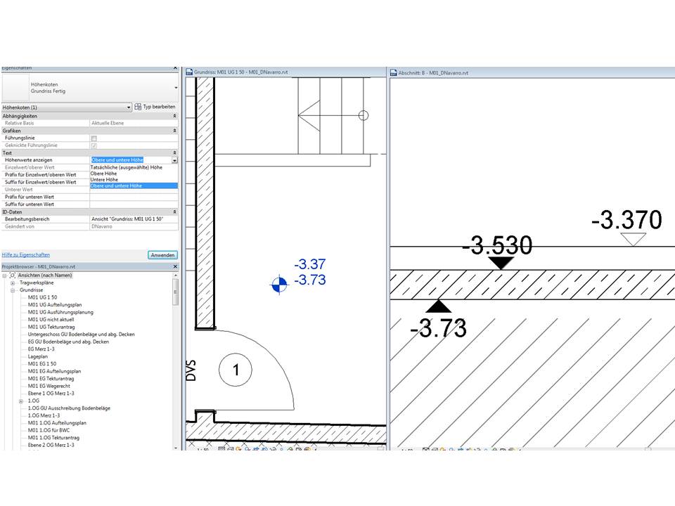

Hallo Revit community
warum kriege ich die Roh-kote auf dem Boden falsch? Revit zeigt nur die untere (tiefste) und die obere (Fertig koten, ich benötige die Mittlere Roh Höhe, kann man es irgendwo einstellen?
Danke für Vorschläge im Voraus!
Dario

Hallo Dario,
wenn Deine Decke geschichtet ist, also Rohboden und Fußbodenaufbau in einer Geschossdecke zusammen, wird das nicht gehen.
Revit betrachtet diese als eine Decke und kann nur deren Ober- und Unterkante abfragen. Nicht jedoch die Zwischenschichten.
Wenn Du das möchtest, musst Du getrennte Decken anlegen, also eine Rohdecke und eine für den Fußbodenaufbau.
...aber dann kannst Du nicht ohne Weiteres die Unterkante der Rohdecke abfragen. :-)
Dafür müsstest Du erst den oberen Belag ausblenden, die Höhenkote auf der Rohdecke platzieren, dann den Oberbelag wieder einblenden und auf diesem eine weitere Höhenkote platzieren.
In jedem Fall benötigst Du dann zwei Höhenkoten.
Wir arbeiten nur mit getrennten Decken. Das geht eigentlich ziemlich gut.
