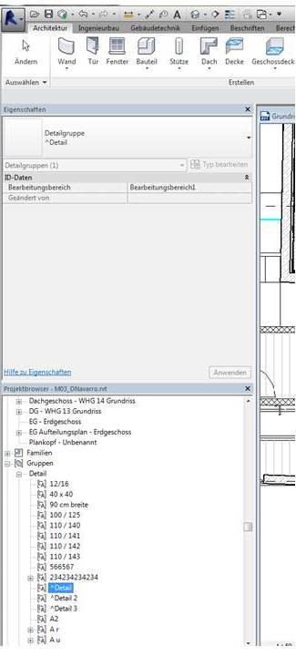

eine weitere Frage an den Profis, ist es möglich Detailgruppen von der Spalte zu löschen?
bei der Nutzung den Befehl "Array" sammeln sich hunderte von neuen Gruppen, das würde ich gerne bereinigen.

Hallo Dario,
unter Verwalten>Einstellungen>Nicht verwendete bereinigen findest Du was Du suchst.
Nicht verwendete Detailgruppen werden zum Löschen angeboten...

Jawohl das ist was ich gesucht habe! Danke!!!
