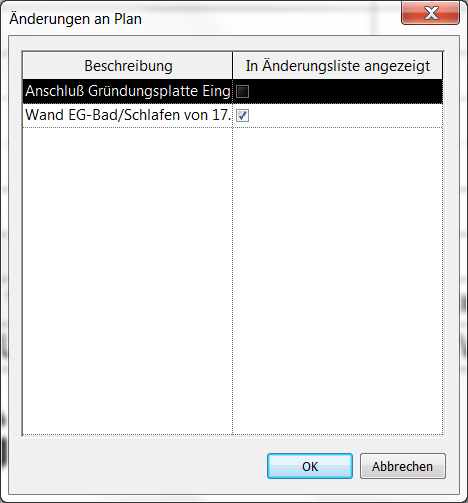

von meiner Seite auch zu diesem Thema eine Frage an die Profis.
Bei mir erscheint die Indexliste auf dem Plankopf wieder leer, wenn ich die zweite Änderung eintrage und anzeige.
Wird im Plan jeweils im Fenster "Änderungen an Plan" dagegen nur bei einer Änderung das Häckchen "Anderung anzeigen" gesetzt, erscheint die Anzeige korrekt.
Kann hier ggf. die Anfügerichtung "oberhalb/unterhalb" irgendwo definiert werden.

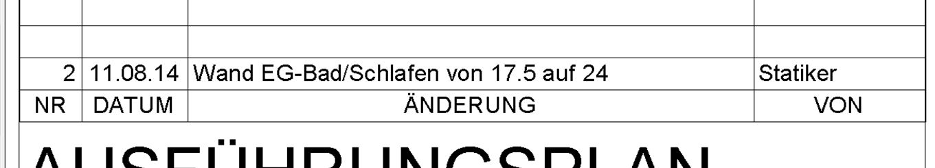

Hallo Heiko,
glaube Du hast mich falsch verstanden,
sorry für die offensichtlich schlecht gestellte Frage.
Ich habe zwei Änderungen eingetragen (s. Bild1.png).
Setze ich gem. Bild3.png jew. einen Hacken, erscheint im Index (gem. Bild2.png) korrekterweise auch nur ein Eintrag.
Setze ich gem. Bild3.png dagegen beide Häckchen, sehe ich im Index (gem. Bild2.png) keinen Eintrag.
Hoffe ich konnte nun besser erklären.

Nein, sorry B.,
kann ich nicht nachvollziehen.
Bild 2 zeigt einen Eintrag,
aber ob Bild 1 oder 3 dazugehört kann man nicht erkennen.
Kann ich auch nicht nachstellen.
Klar ist aber: wenn Du Änderungen nach Projekt anhakst dann ist die fortlaufende Nr. im Index.
Wenn Du Änderungen nach Plan anhakst dann sind die Nummern im Plan fortlaufend.
Also wird die ertse Änderung im Plan Nummer 1 auch wenn es in der Liste die zweite ist.

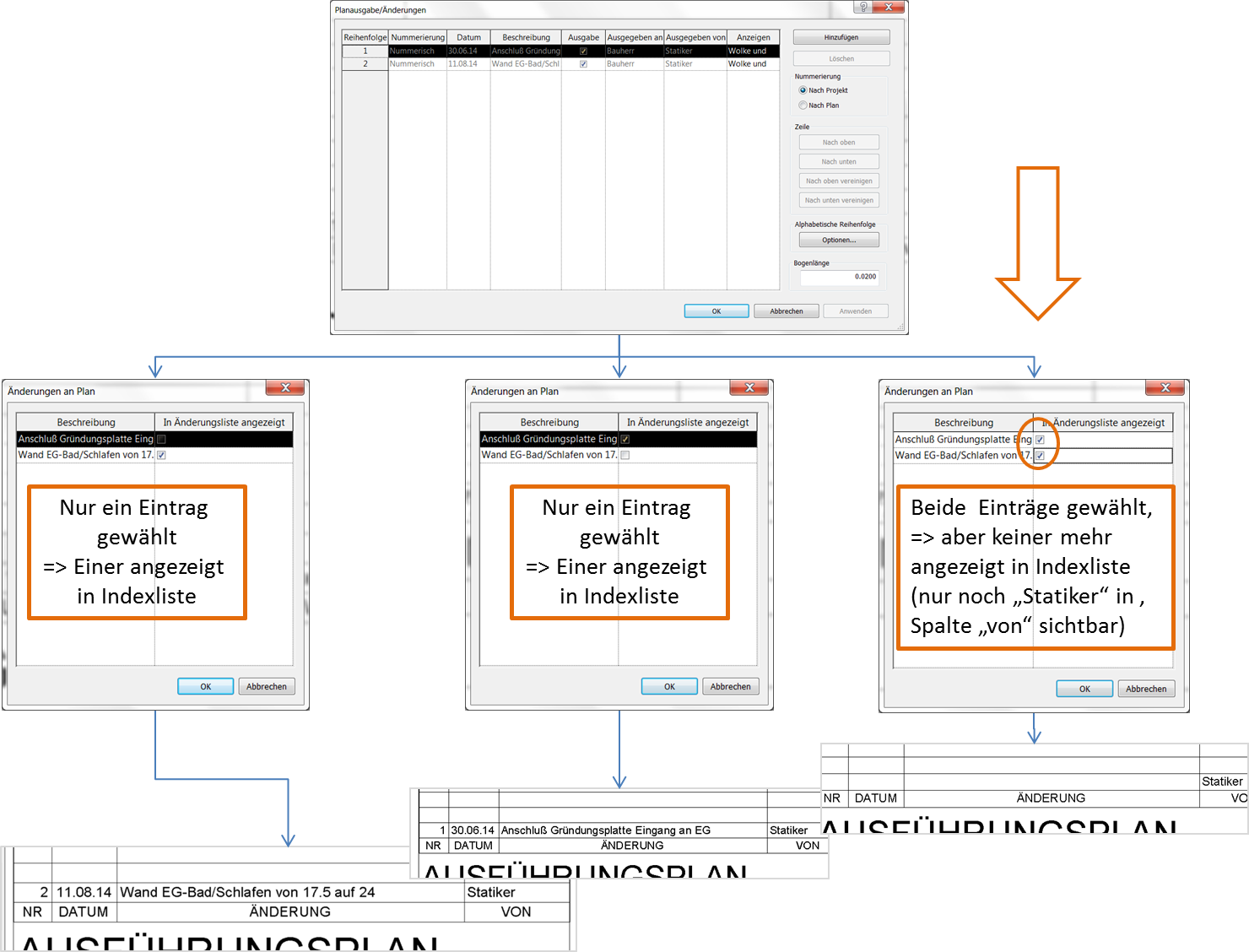

Hallo Heiko,
anbei ein bildliches Ablaufschema zum Nachvollziehen des Ergebnisses in der Indexliste.
Gruß B.

ich kann das bei mir einfach nicht nachstellen.
Habe aber den Haken Ausgabe bei den Änderungen im Verdacht.
Nimmst Du den mal weg und schaust was passiert ?
GGf. ist die Logik so, dass nach dem Ausgabehaken die Änderung
nicht mehr im Plan aktiviert werden kann !?

Hallo, macht keinen Unterschied.
Allerdings werde ich auch nicht schlau draus, was dieser "Schalter" bewirken soll.
Habe allerdings noch eine Vermutung. Kann man die Schieberichtung beeinflusssen, d.h. Index Anordnung von unten beginnnend => Text verschieben nach oben bzw. Index Anordnung von oben beginnnend => Text verschieben nach unten.
Denn auffällig ist, der Text "Statiker" ist immer in einer Zeile sichtbar. Sieht in etwa so aus, als ob ein Zeilenumbruch den Text in der Spalte ÄNDERUNG nach unten schiebt und in der letzten Spalte der Inhalt "Statiker" stehen bleibt.

hab ich jetzt probiert.
scheint mit meinem Plankopf zusammen zu hängen.
Neues Prj. mit Std-Plankopf aus mitgel. Bib => i.O.
Eigener Plankopf mit Index => Ergebnis wie zuvor.
Ich berichte, wenn ich Neues weiß.
