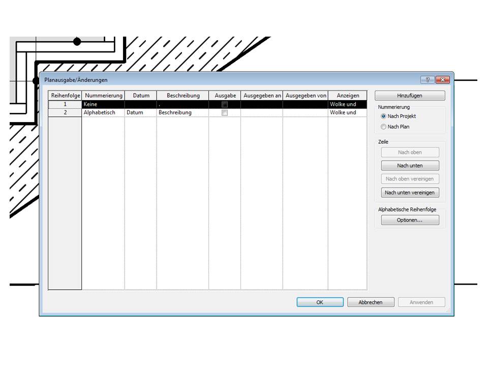

Hallo Revit-freunde
weisst jemand wie man spalten von dem Fenster (Planausgabe-Änderungen) löschen kann?
oder wie kann man die Information dieses Fenster als txt bearbeiten...
danke für Kommentare oder Vorschläge
Dario

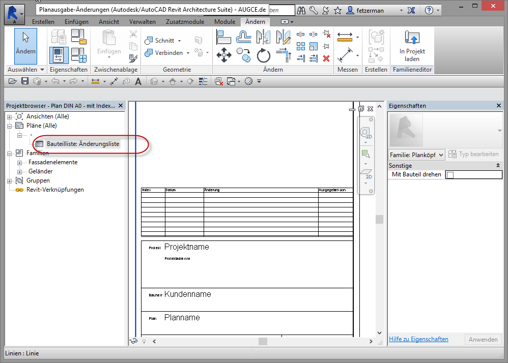

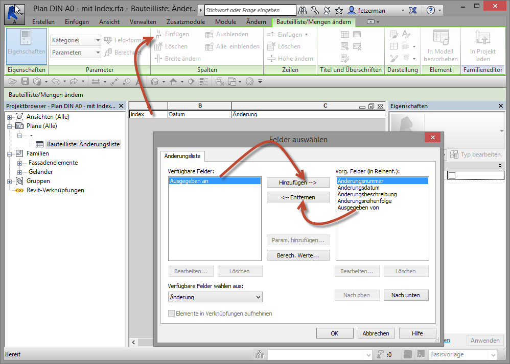

Hallo Dario,
mache die Familie des Zeichnungsrahmens auf.
Dann öffne darin die "Pläne-Bauteilliste-Änderungsliste"
Jetzt kannst Du Spalten löschen oder hinzufügen (ähnlich der Bauteilliste/Massenliste im Projekt).
Dann die Familie zurück ins Projekt laden.
Musst Du natürlich dann bei allen Deinen Blattformaten machen und ggf. in der Vorlage speichern.

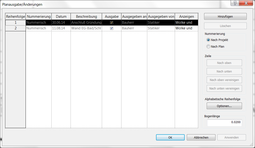

[Edit] Wenn Du jedoch im Projekt eine bereits eingetragene Revisionszeile löschen willst, musst Du die zulöschende Zeile (Revision) mit der darüber oder darunterliegenden Zeile (Revision) vereinigen[/Edit]

bei mir hat dieses Fenster interesanterweise einen Löschen-Schaltknopf?!?
Hilft vermutlich nich - ist aber interessant ...
B.
tmoehlenhoff
Beiträge: 2996
Registriert: 14.10.2002
erstellt am: 12. Aug. 2014 14:11    Editieren oder löschen Sie diesen Beitrag!  <-- editieren / zitieren -->   Antwort mit Zitat in Fett Antwort mit kursivem Zitat    Unities abgeben: 1 Unity (wenig hilfreich, aber dennoch)2 Unities3 Unities4 Unities5 Unities6 Unities7 Unities8 Unities9 Unities10 Unities Nur für maya2012 10 Unities + Antwort hilfreich
na, dann bist du aber entgegen deiner Systeminfo in Version 2015 unterwegs, denn erst dort ist der Löschen-Button (wie auch die Bogenlänge)  dazu gewachsen
