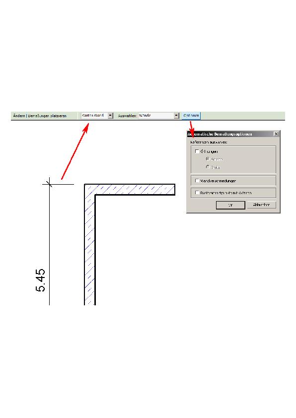

sollte eure Hilfe haben, wie kann ich die automatische Bemaßung so einstellen, dass diese von Außenkante zur Außenkante misst. Sobald ich eine Wand ansetzte wird die Bemaßung automatisch um die halbe Wandstärke reduziert. Ich hätte aber gerne dass die Bemaßung von der Außenkante genommen wird, so wie die untere Bemaßungslinie. Könnt Ihr mir weiterhelfen?

Hallo captain,
mal mit F1-Unterstützung navigiert ?
Heiko

das heist nicht "automatische Bemaßung" sondern "temporäre Bemaßung".
(zumindest das, was Du in dem Bild zeigst)
Die blauen Punkte kannst Du anpacken und auf die gewünschte Kante ziehen.
Durch klick auf das kleine Bemaßungssymbol unter der temporären Bemaßung kannst Du diese dann in eine "richtige", dauerhafte Bemaßung umwandeln.
Den Rest hat Heiko Dir schon mitgeteilt.
Gruß, Bernhard
