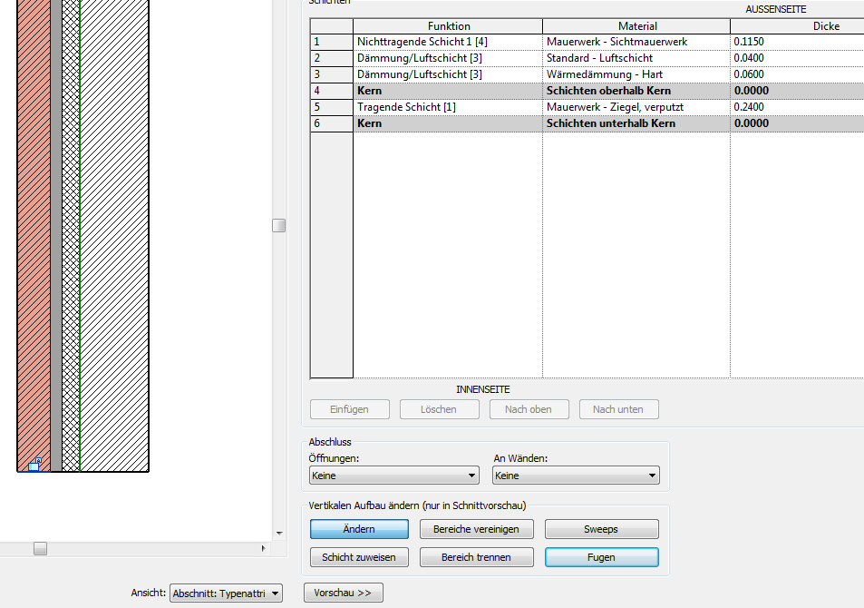

Hallo zusamman,
kann man über die Typeigenschaften einzelne Wandschichten in der Höhe verändern?
In den Typeigenschaften einer mehrschaligen Wand gibt es ja unter Konstruktion bearbeiten im Dialogfeld Baugruppe bearbeiten den Bereich Vertikalen Aufbau ändern, aber kann man denn hier tatsächlich auch die Höhen der einzelnen Schichten verändern?

da ich nicht weiß worauf Du raus willst empfehle ich Dir einfach mal die Lektüre zu
mehrschaligen Wänden
und
geschichtet en Wänden
Hoffe das hilft
Heiko

wir nutzen eigentlich überhaupt keine mehrschichtigen Wände, sondern zeichnen Hintermauerwerk und Dämmschicht oder Verblend getrennt.
Das Handling ist für uns so sehr viel schneller, die unterschiedlichen Höhenlagen im Sockel- und Attikabereich lassen sich direkt getrennt voneinander einstellen und da wir oft baubegleitende Ausführungsplanung liefern müssen, könnnen wir den Rohbau quasi vorab liefern und müssen ihn dann nur noch verkleiden. (Etwas vereinfacht gesprochen)
Wir haben natürlich unsere Fenster und Türenfamilien entsprechend angepasst, um Dämmvorsprünge gegenüber dem Rohbau darstellen zu können.
Wir nutzen diesen Workflow nun seit knapp fünf Jahren. Läuft sehr gut.
