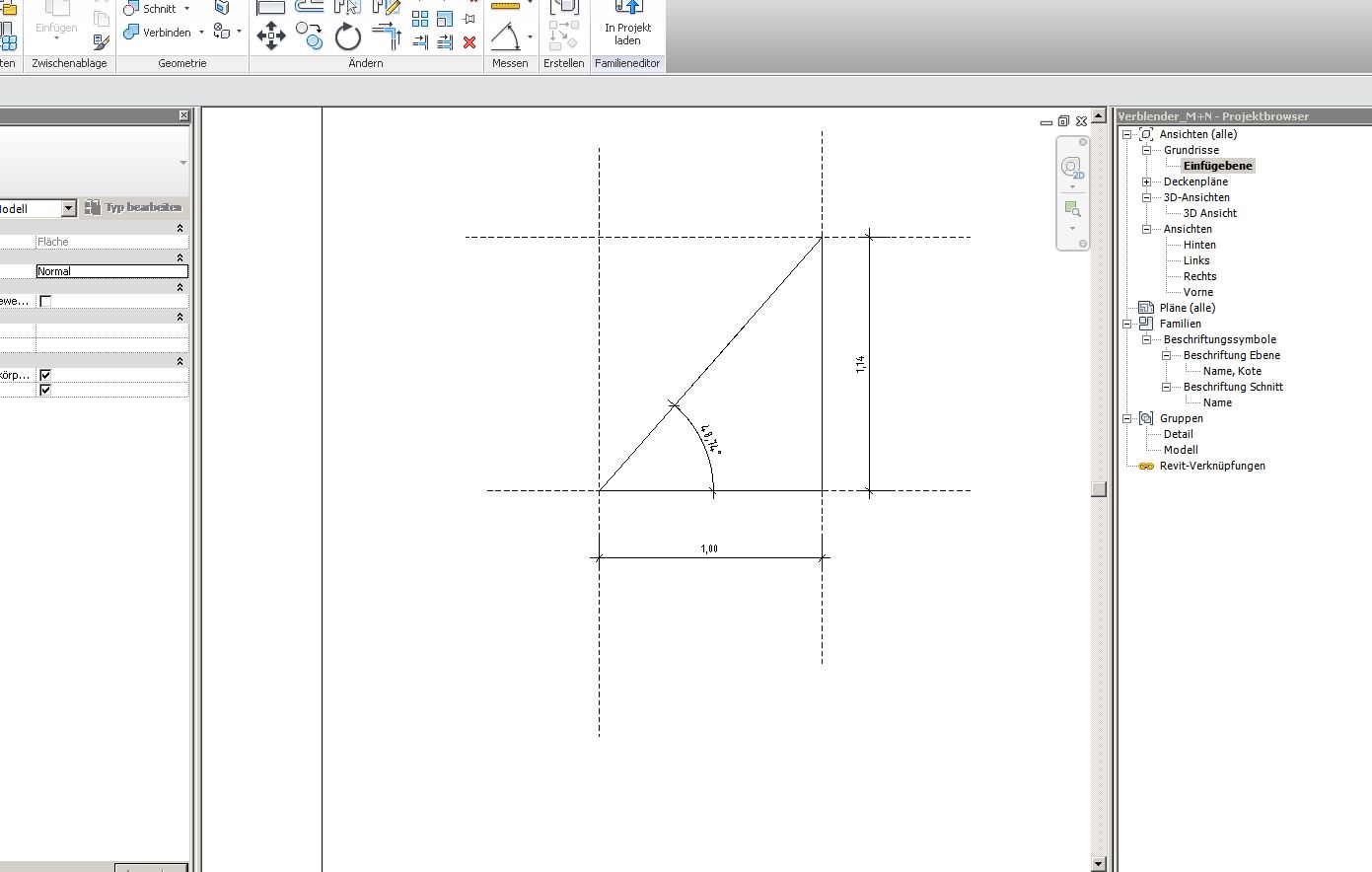

ich möchte ein variables Dreieck zur Volumenerzeugung
erstellen. Gegen- und Ankathete sind kein Problem.
Jedoch lässt sich die Hypotenuse nicht an den Endpunkten
dieser beiden Linien fixieren.
Wie löst Ihr dieses Problem?
Gruss Physicum

ich habe bei diesem Problem an Schrägfenster gedacht, wie
zum Beispiel das Schrägfenster aus dem österreichischen
Familienvorlagen.
Das Problem ist, wie fixiere ich die schräge Linie,
so das sie bei Änderungen von h1 und h2 in der richtigen
Lage bleibt.
Gruss Physicum

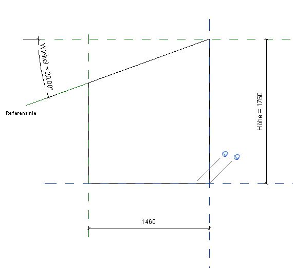

binde am Schnittpunkt oben rechts eine Referenzlinie an
und verpasse dieser einen Winkelparameter.
Den kannst Du dann ggf. auch errechnen (Formel im Parameter).

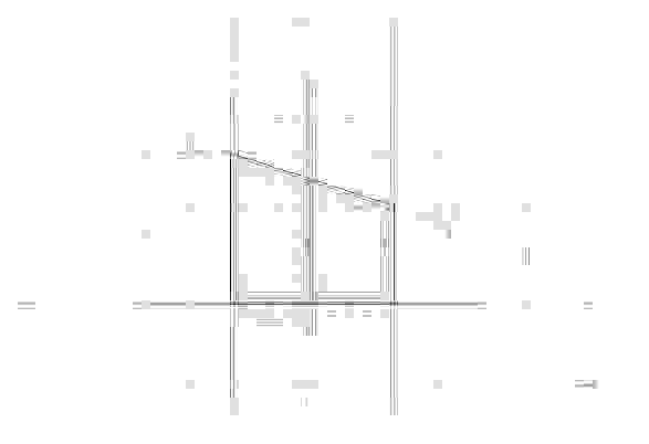

die beiden Bilder sind schwer zu erkennen, aber ist hier nicht ein Polygon die richtige Wahl? die Ecken haften aneinander, komme was wolle.
