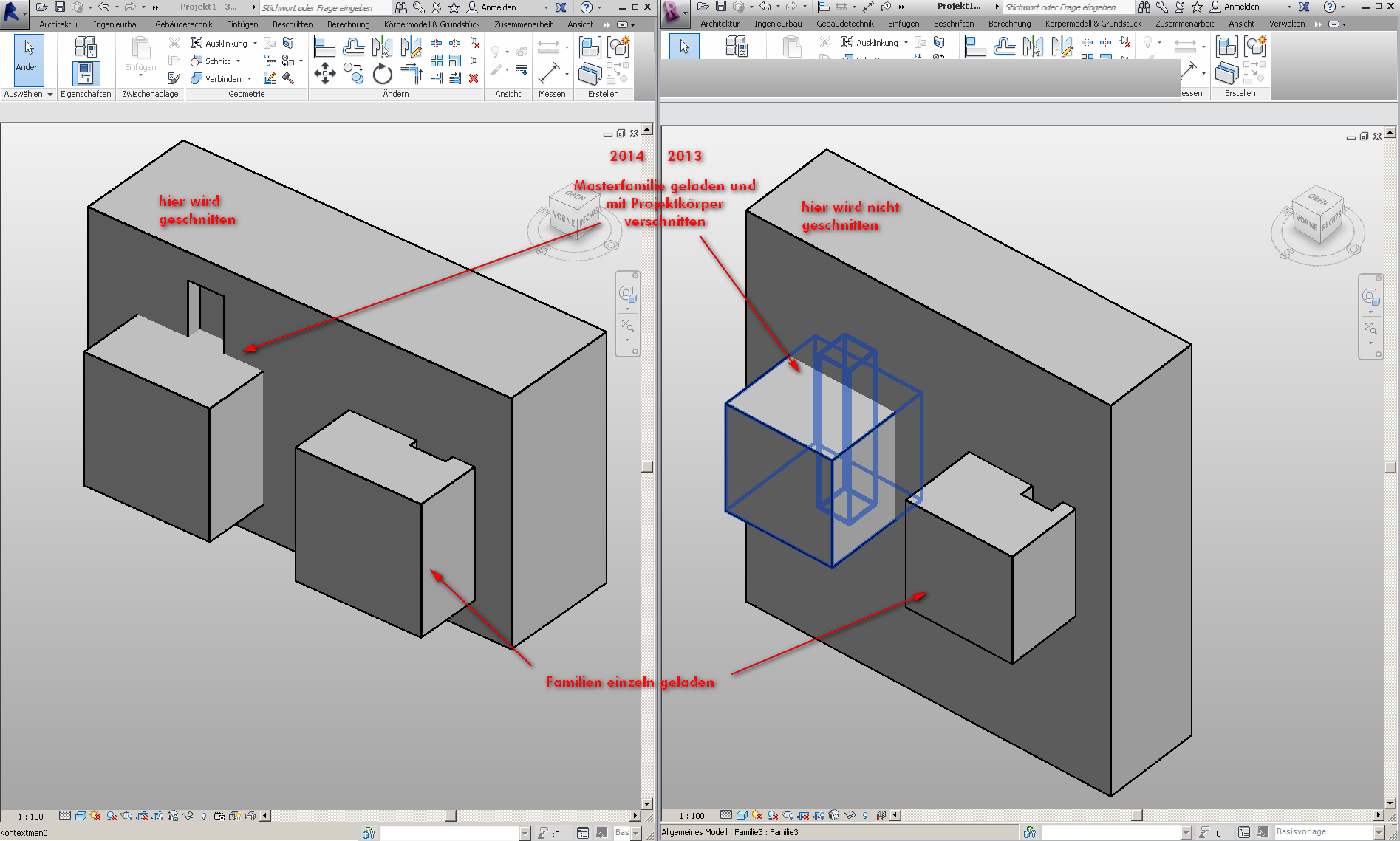

ich habe in einer Allgemeines Modellvorlage einen Quader erzeugt
und in mit der gleichen Vorlage einen Abzugskörper erzeugt.
Anschließend habe ich den Abzugskörper in die Quaderfamilie
geladen. Ein automatischer Abzug erfolgte nicht. Auch der
Weg über Geometrie verschneiden war erfolglos.
Was habe ich falsch gemacht?
Gruss Physicum

Hallo Thomas,
hab' mal versucht nachzustellen (in Revit 2013 und 2014):
wenn ich beide Dateien einzel in einen Projektdatei lade und  unter "Sonstige"
beim Laden mit Abzugskörper markieren markiert wurde wird abgezogen.
bei mir auch, wenn ich dann noch Geometrie > Schnitt anwende
Aber wenn ich eine leere Masterfamilie (Allgemeines Modell) nehme,
dort unter Sonstige markierte und dann nacheinander den Quader (markiert)und
den Abzugskörper (markiert) in die Masterfamilie lade(verschachtelte Famile)
lade, passiert gar nicht.
bei mir ebenso...
Ist das Verhalten hier richtig und gewollt? Auch wenn ich diese Masterfamilie
später in eine Projektdatei lade erfolgt kein Abzug, weder automatisch noch
über Geometrie verschneiden.
Das ist der Punkt der mir einfach nicht in den Kopf will?
das ist nicht ganz richtig - oder von mir nicht ganz richtig verstanden:
Die Masterfamilie schneidet 'sich' beim Laden in ein Projekt nicht.
Wohl aber schneiden die Einzel und Masterfamilien mit Körpern im Projekt !
...und hier habe ich einen Unterschied zw. 2013/2014 festgestellt:
In 2013 schneidet die Masterfamilie gar nicht mit dem Projektkörper, in 2014 aber wohl !
Ob das richtig oder gar gewollt ist weiß ich nicht - warum sollte man das wollen ?
Es ist m.E. eher ein Bug als ein Feature...
Du hast Dir sicher bei Deiner geplanten Vorgehensweise was gedacht,
aber vllt geht's auch anders ? Was hast Du denn genau vor ?
Heiko
