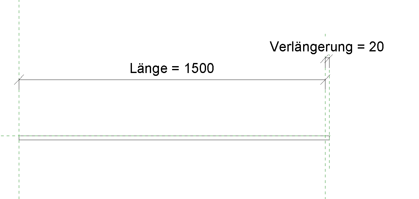

Ich verzweifele im Moment an dem Verhalten linienbasierter Familien.
Aufgabe: Erstellen einer Fußleisten-Familie, deren Gesamtlänge im Projekt via Parameter summiert und ausgelesen werden soll. Soweit kein Problem.
Nur das Verhalten dieser Familie an den Eckpunkten ist für mich nicht nachvollziehbar.
Was mache ich falsch oder muss ich damit leben ?
Wie handhabt ihr Fußleisten ?
Gruß, Bernhard

bisher haben wir noch keine Fußleisten eingezeichnet, weswegen ich Dir diesbezüglich keinen Tipp geben kann. Ich habe aber zumindest Deine linienbasierte Familie nachgebaut und das Problem durch einen Exemplarparameter entschärft, der mir bei Bedarf die Fußleiste verlängert (siehe Bild-->zusätzliche Referenzeben erstellt und daran den Körper gehängt).
Ob das jetzt besonders elegant ist sei mal dahíngestellt.
Ohne es jetzt ausprobiert zu haben: Hast Du schon mal darüber nachgedacht, es als Wandprofilierung zu erstellen?

Profilierte Wände und Wände als sich sind keine Option, da die Leisten teilweise auch an Möbeln (Trennwänden) entlanglaufen sollen.
Dann leben wir halt mit diesem Verhalten  .
