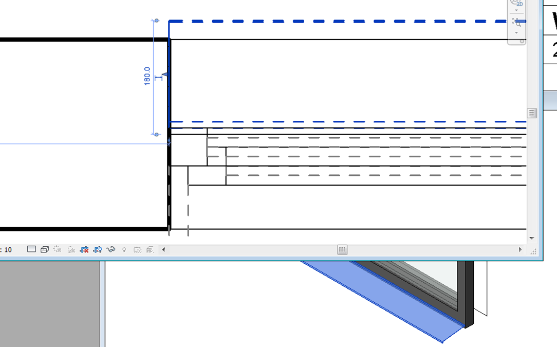

Kann mir bitte kurz jemand helfen - stehe auf dem Schlauch.
Wieso ist in den Fensterfam. das Fensterbrett gestrichelt dargestellt (Draufsicht), was hat das zu bedeuten?
Warum sehe ich das Fensterbrett in der Schnittdarstellung des Geschoßes nicht?

Zwei Möglichkeiten:
a) Öffne mal die Familie, markiere die jeweiligen Fensterbänke und schau Dir die "Sichtbarkeit/Überschreibung" an. Detaillierungsgrade ? Weiter schau Dir die zugeordnete ID-Daten Unterkategorie an. Hier sollte "Fensterbank innen" bzw. Fensterbank aussen" eingestellt sein.
b) Schau Dir Deine Projektvorlage an. Sind dort in den "Sichtbarkeiten / Überschreibungen" in den jeweiligen Ansichten Änderungen vorgenommen? Stimmt der Detallierungsgrad ?

Ich habe gelernt, dass die gestrichelten Elemente "ausgeblendete" Elemente sind, wenn die zum Element gehörige, eingestellte Sichtbarkeit und gewählter Detailierungsgrad differieren.
