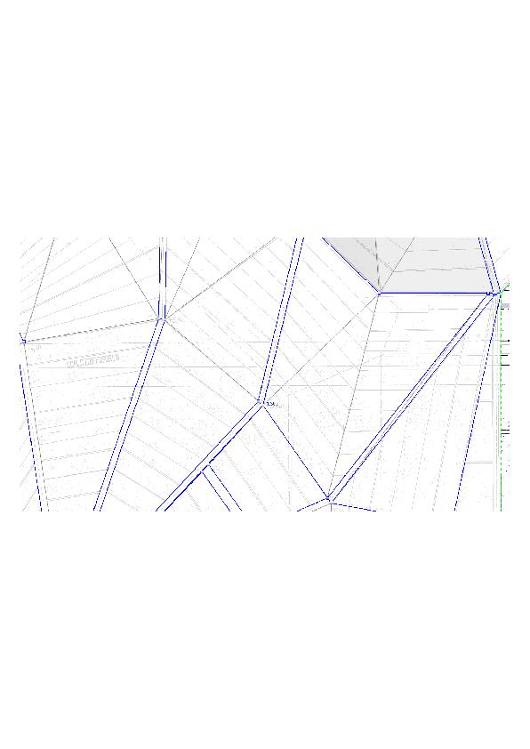

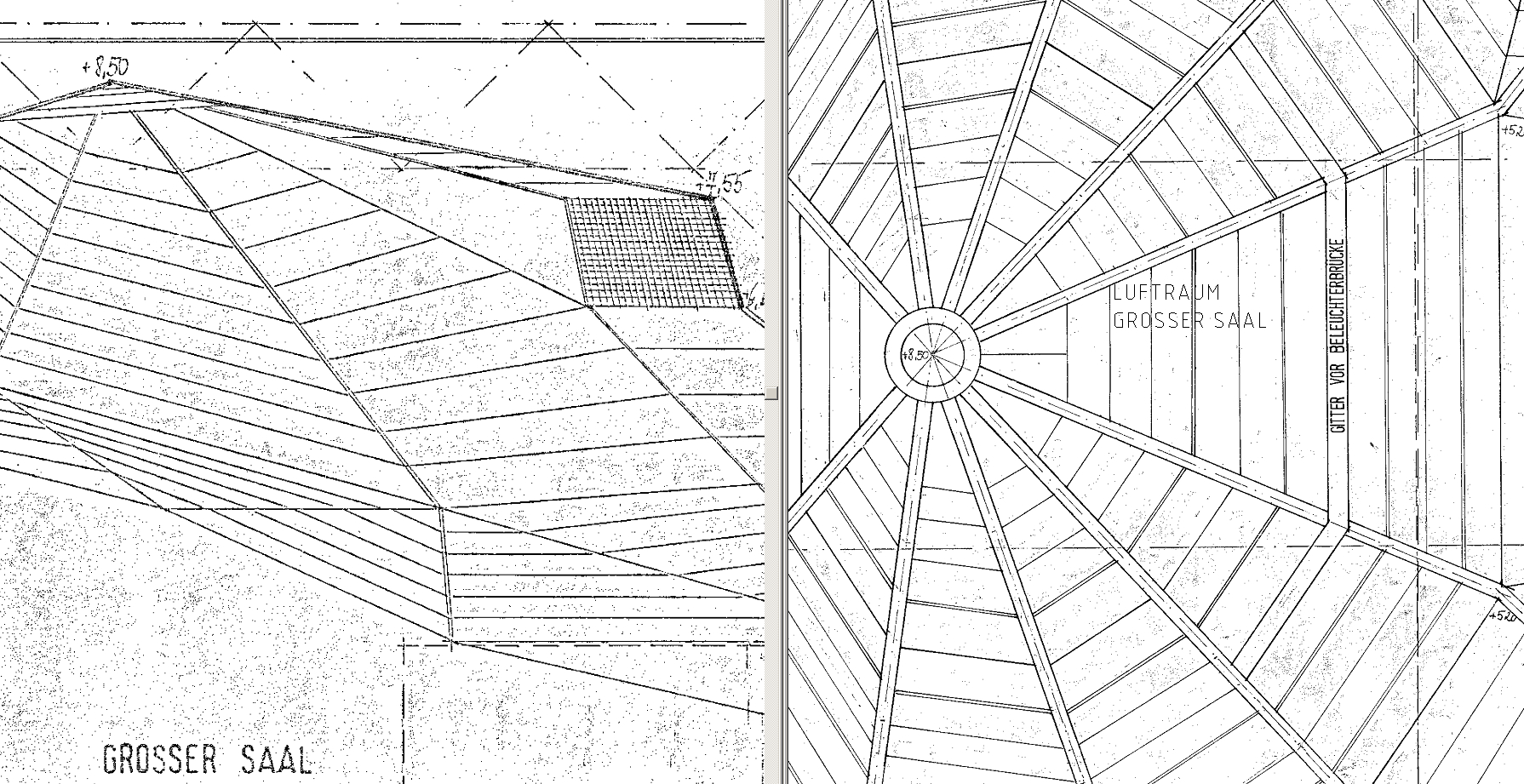

Hallo Mitstreiter,
wir müssen eine gefaltete Saaldecke nachkonstruieren,
daran wird dann Akustik / ELA / Licht / Brandschutz / ... abgearbeitet.
Der Ansatz über Decke scheint mir mangels Neigbarkeit nicht geeignet, oder habe ich was übersehen ?
Projektelemente gehen natürlich, aber sind das dann die geeigneten Bauteile für die Weitervearbeitung ?
Hat jemand Erfahrung mit solchen Dingen ? Wie würdet Ihr das angehen ?
Würde mich über Rückmeldung freuen.
Heiko

Hallo Heiko,
ich würde es schon über Projektfamilien in der Kategorie Decke versuchen (damit Deine eventuell schon vorhandenen Familien für die Gebäudetechnik funktionieren, die eine Decke als Platzierungsgrundlage erwarten).
Zuerst würde ich mir aber ein Körpermodell (Unter dem Reiter Körpermodell und Grundstück) erstellen. Dessen Flächen würde ich als Erstellungsflächen für die Projektfamilien nutzen.
Gruß, Bernhard

Hallo Bernhard,
vielen Dank für Deine Rückmeldung.
UIch habe es jetzt mal über eine Geschossdecke mit Trennlinien und Höheneingaben versucht.
Beleuchtung lässt sich da einsetzen und für eine erste Näherung ist der Akustiker auch einverstanden.
Mal sehen wie weit sich das bewährt.
Heiko
