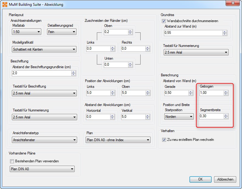

Hallo Gregi, hallo Torsten,
runde Wände werden in Ansichtsteilstücke zerschnitten. Die Größe der Teile kann man einstellen. Ich habe mal eine Screenshot gemacht.
Carsten
