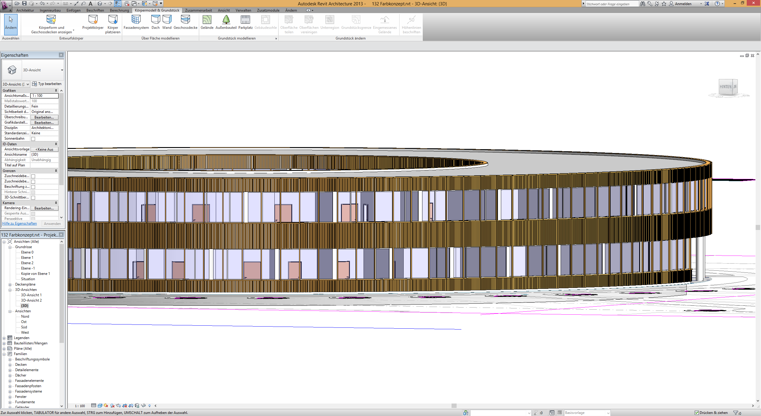

Ich bin am erstellen einer äusserst aufwendigen Rundfassade in Revit. Dazu benutze ich Volumenkörper. Das Problem ist nun, wenn ich diese kopieren will, dauert dieser Vorgang enorm lange (teils über eine halbe stunde!).

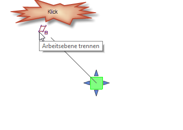

sind die Skizzen der Volumina auf Ebenen fixiert? Ggf. lösen.

Wie löse ich die Skizzen von einer Bezugsebene?

Ich kenne das Erstellen von Fassadensystemen. Diese brauche ich meist für die Fensterfront. Die Fassade besitzt aber ein Relief, welches ich prüfen will.

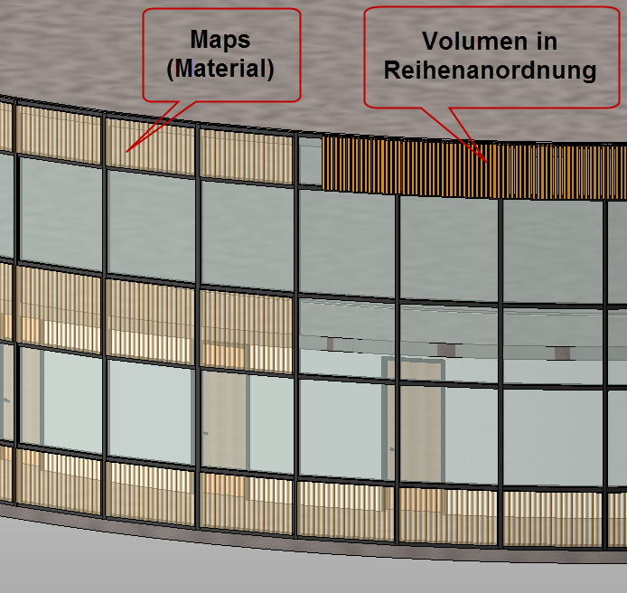

wenn Du wirklich alle Latten erzeugt hast  und eventuel per Anordnung platziert hast, na dann Prost Malzeit
Ich würde die Teile als Maps auf Fassadenfüllungen erstellen.
