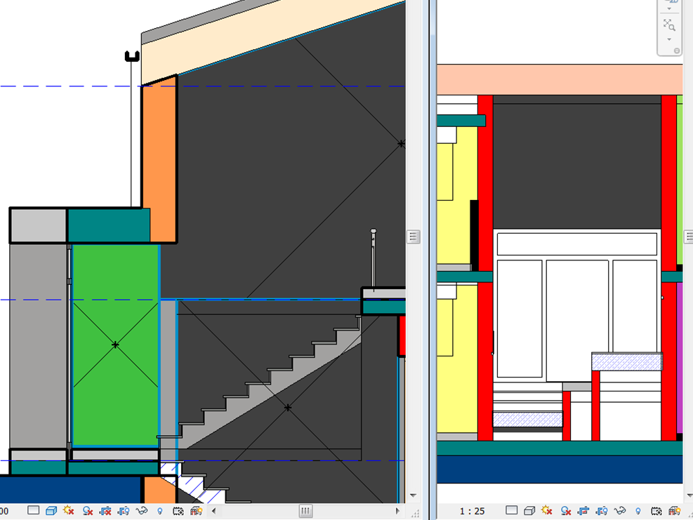

Hallo Gemeinde,
ich habe eine Halbgschoß als Eingangspodest auf einer Ebene zwischen einem Untergeschoß und einem Obergeschoß. Die Referenz ist eine Höhenebene zwischen beiden (HAupt-)Geschoßebenen. Der dort eingezeichnete Raum wird automatisch als "Raum" benannt, der Name des Raumes ist nicht editierbar. In der Raumliste ist der Raum zwischen dem UG und dem OG eingefügt und auch der Ebene richtig zugeordent.
Wer kann mir sagen, woran das "nicht-editierbar" liegt. Denn der Namer "Raum" erscheint auch im Flächenplan.

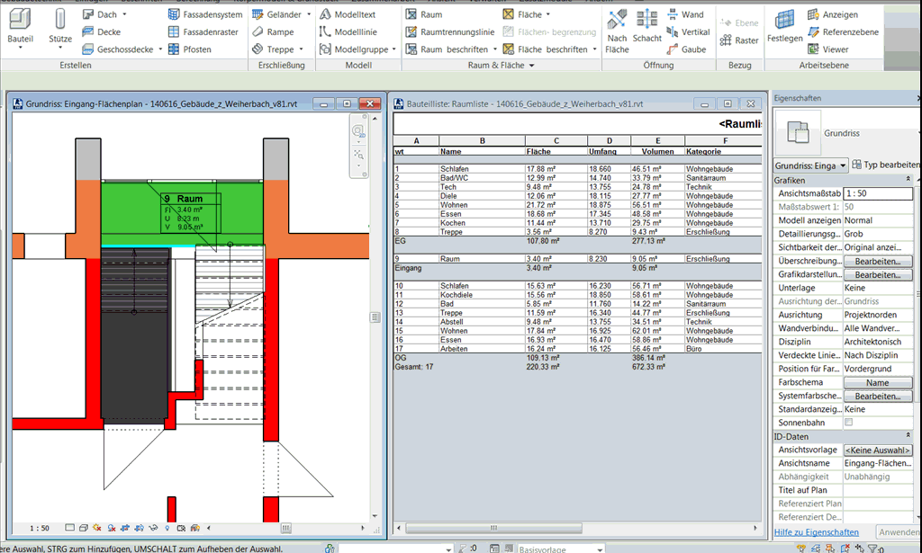

Hallo baenzi,
Problemdarstellung anbei. Raum löschen und neu erstellen hatte ich selbstverständlich schon versucht. Vielleicht fällt der Fehler bei ansehen des Films auf. Wäre für Hinweise dankbar.

Lösch mal den nicht platzierten Raum Nr. 9 aus der Raumliste und probiers nochmals.

im Video lösche ich im Grundriss zunächst die Raumbeschriftung und anschließend den zugehörigen Raum 9. Dieser ist damit auch in der Raumliste nicht mehr vorhanden.
Nach Neuerstellung des Raumes, dieser erhält die Raumnummer 18, benenne ich diesen wieder in Raum 9 um. Das Revit an dieser Stelle nicht meckert, wird der zuvor existente Raum 9 auch Programmintern nicht mehr geführt.
Verstehe jetzt Deinen Vorschlag nicht. Was ist der Unterschied?

Der Raum 9 ist eben doch noch in der Raumliste. Schau mal genau hin, unter "nicht platzierte Räume"
Wenn's immer noch nicht geht, schau dir die Räume im Schnitt an. Versuche es in einer anderen Ansicht. Platzier den Raum an einem anderen Ort und schiebe ihn danach aufs Treppenpodest. Probier einfach mal alles aus. Sei kreativ!

Oh, danke für den Hinweis "nincht platzierte Räume" - habe ich glatt übersehen.
folgende Versuche sind negativ:
- Raum in der Raumliste mit Zeile löschen entfernt und neu erstellt. => Raumname ausgegraut / nicht editierbar
- Raum in Schnitt => dort sind Räume nicht erstellbar
- Raum in anderen Raum erstellt und verschoben => Raumname ausgegraut / nicht editierbar
Ich vermute es hat etwas mit dem Halbgeschoß zu tun - allerdings geht meine Kreativität zu Ende und ich finde keinen Ansatz.

Die Stelle in meinem Modell ist für den Raumplan/-def. kritisch. Das genannte Halbgeschoß entspricht einem Eingangspodest, das in einen Treppenbereich rechts nach unten sowie links nach oben mündet. Zur Modellierung der Maueröffenung habe ich eine Rechteckige Wandöffnung verwendet. Die nicht mehr abgegrenzten Raumbereiche habe ich dann mit der Raumtrennungslinie aufgeteilt. Die Innenvolumina des Gebäudekörpers werden dort nicht korrekt in der Raumbestimmung genutzt. Besser ist mir allerdings die Modellierung nicht gelungen, da war die beste Annährung. Ohnen Raumtrennungslinie komme ich in diesem Bereich nicht weiter?
Wie wäre denn die Best-Practice in einem solchen offenen Treppenbereich, der sich über mehrere Geschosse erstreckt bei der Raumdef.?

setz mal den Raumschlüssel von dem Raum von 1 auf (keine), dann geht's.
Ich dachte es sei standardmässig so eingestellt, sobald kein Raum mehr unter "Nicht platziert" steht.
Mich irritiert, dass der Raum 18 den du setzt 3,4m2 Fläche 9,2m Lichte Höhe ein Volumen von 9,933m3 hat.

Danke, prima, daran hings - der Raumname ist damit editierbar.
Auf Deinen Hinweis habe ich sicherheitshalbe auch (nochmal) nachgerechnet. Die Flächen stimmen.
Für die Volumenberechnung wird offensichtlich die lichte Höhe verwendet, die ist bei mir bei der Raumvergabe immer falsch und ich muss die manuell hinfrickeln.
Hast Du noch einen Tip für den "nicht zugewiesenen Raum" zwischen Raum 9 (grün) und Raum 8 bzw. 13 (in der Wandöffnung)?
