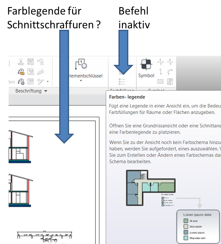

wie kann ich im Baugesuch (100er) eine Legende mit den Einträgen bspw. "Beton", "Mauerwerk", "Dämmschicht" anlegen?

als legende !  :-)

Befehl isz leider inaktiv, woran liegts?

Nur mal zur Sicherheit:
Du hast im Projektbrowser einen Rechtsklick auf Legenden gemacht und da ist "neue Legende" ausgegraut ?
Hast Du noch einen anderen Befehl offen ?
Hast Du eventuell im Browser einen Filter gesetzt ?
Ein Screenshot oder die Datei ansich würde hier ggf. weiterhelfen.

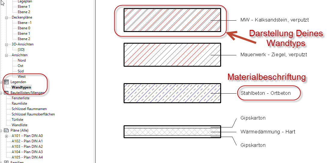

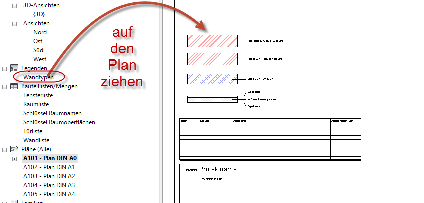

Jau, falscher Weg
Im Projektbrowser eine neue Legende erstellen und dann auf den Plan ziehen.
Die Farblegenden sind für Flächen und Räume.

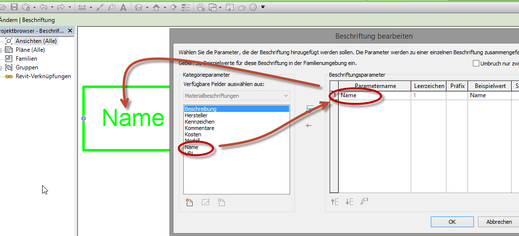

a) Entweder hast Du in Deiner aktuellen Ansicht eine Materialüberschreibung eingestellt oder
b) Die Familie "Materialbeschriftung" geändert (Hier sollte der Parameter "Name" und nicht "Beschreibung", "Kommentar" verwendet werden)
Wenn in b) "Name" steht, dann ruft die Beschriftung den Namen des Materials ab.

2. Die Fam. Materialbeschriftung sieht so aus wie auf den Screenshots

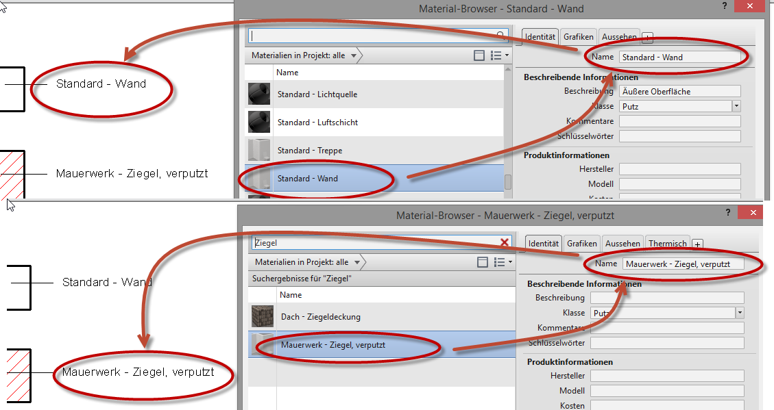

3. Finding: Die fehlerhafte Beschreibung erfolgt nur dann als Detailierungsgrad grob eingestellt ist. Dies ist auch bei der vorgeschlagenen Testprojektdatei so. Dort erscheint bei mir ein "?" als Anzeige
Wo kommt denn in diesem Fall der Text der Materialbeschriftung her?
Materialübeschreibung? Keine Ahnung ... Wie stellt man sowas ein?

Nochmals Moin.
Wenn man sich die Standardeinstellung für "Eingabeplan M1:100" anschaut, so steht dort die Darstellung auch auf "Mittel". Anscheinend nicht ohne Grund
Macht ja auch Sinn. Bei grober Darstellung hast Du ja normal auch keine Schrafur sichtbar. Wie wolltest Du dann die Materialien auf dem Plan unterschiedlich darstellen ?
Wo er jedoch den Eintrag "Standard-Wand" hernimmt ist mir auch ein Rätsel, ist mir aber auch egal.
