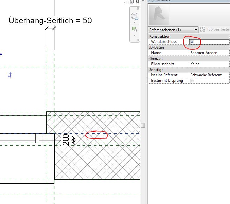

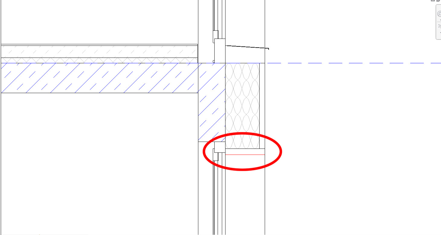

Servus,
gibt es eine Möglichkeit, ohne eine neue Decke oder Körper zu zeichnen, die Außenschicht der Wand horizontal weiterführen zu lassen?
Vielen Dank

das Verhalten, wie die Wandschichten an die Fenster bzw. Öffnungen geführt werden wird über die Eigenschaft der Referenzebene in der Fensterfamilie gesteuert. Siehe Anhang.
Die Referenzebene, welche die Vorderkante des Blendrahmens darstellt, muss mit dem Haken "Wandabschluss" versehen werden. Das ist bei aber wahrscheinlich schon der Fall.
Meiner Erfahrung nach werden die Schichten nur im Grundriss an diese Referenzebene herangeführt. Nicht im Sturzbereich.
Von daher heißt die Antwort wohl: Nein, die Sturzausbildung muss manuell nachgezeichnet werden.
Schöne Grüße
Vespa

ja das habe ich aktiviert und funktioniert trotzdem nicht.
Habs auch so probiert das ich die Schicht direkt in die Fensterfamilie mit eingebaut habe.
Funkioniert zwar aber die Schichten lassen sich nicht verbinden.
Also werde ich diese wohl manuell nachzeichnen.
Danke dir...
