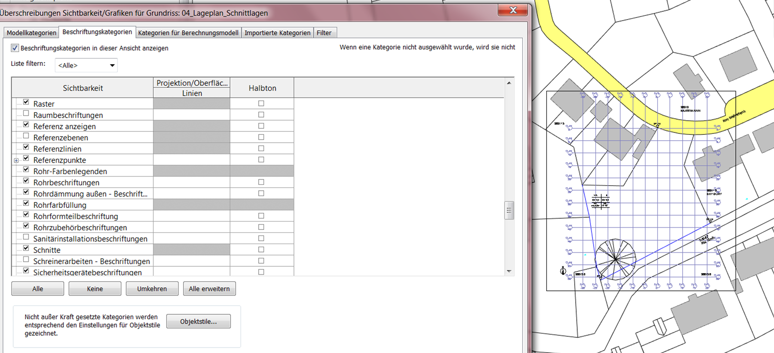

Hallo, bitte kann mir jemand kurz sagen, wie ich in einer Draufsicht die Schnittlinie einblende. Ich kann die Einstellung nicht finden.

- Tastaturkürzel VV
- Registerkarte  Beschriftungskategorien
- Haken bei schnitte setzen
Kurz genug?

Hallo Iris,
prima knapp, danke. Ursache scheint woanders zu liegen, da Schnitte bereits aktiviert.

Dann würde ich mal in den Schnitt wechseln und dort in den Eigenschaften überprüfen was bei "Ausblenden in Maßstäben kleiner als" steht (normalerweise 1:100). Wenn in der Draufsicht dann ein gröberer Maßstab festgelegt ist wird  die Schnittlinie deshalb ausgeblendet.

super Tip, das wars - Danke, B.
