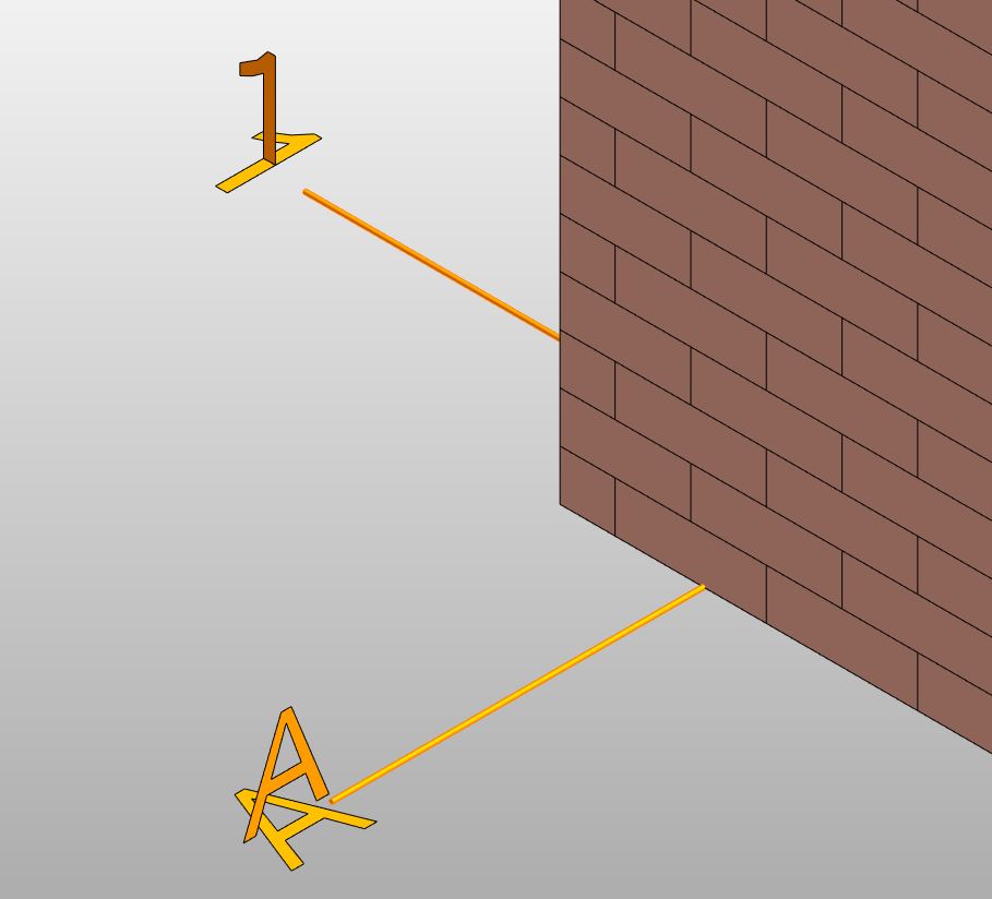

ich habe in einer 3D-Ansicht eine Stahlkonstruktion
als Pos.Plan Beschriftet und Ausgearbeitet, nun sollte
ich noch die Achsen/Raster in der 3D-Ansicht haben, Sichtbar schalten.
Wie komme ich an die Achsen

Hallo Hack,
Raster im 3D ?
Da fallen mir 2 Wege ein.
1) Raster mit Modellinien nachmalen
2) Raster als 2D-Plan nach DWG exportieren und diesen dann wieder importieren.
Beides sehr "schmutzige Lösungen".

Hola Hack,
benutze beigefügte 3D-Raster-Familie (vorher .txt löschen nicht vergessen!). Diese wurde seinerzeit zwar für den Export nach Navisworks entwickelt, als dieses noch kein Revit nativ öffnen konnte und somit auch keine Raster mitnahm. In's Projekt tanken > auf Arbeitsebene wählen > Linie wählen > einzelne Rasterlinien wählen > per Eigenschaften die Bezeichnungen zuweisen.
Die Familie ist rechts simpel und Du kannst sie Deinen Bedürfnissen schnell anpassen bzw. aktualisieren oder komplettieren und sie wieder zur Verfügung stellen.

besten Dank für eure Hilfe, habes zuerst Modellinien versucht,
geht, aber der Aufwand...
Die Familie von Niku ist sehr gut und schnell...
Nochmals Danke.

Hola,
hier gibt's noch einen Nachschlag, etwas abgewandelt und auch für Bögen.
