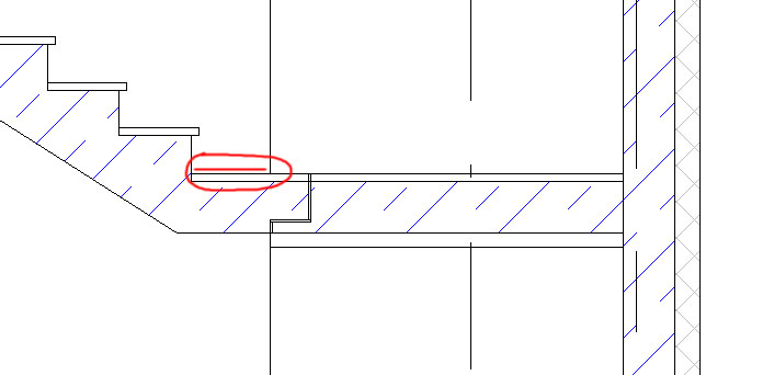

Servus  ,
weiß jemand ob es eine Möglichkeit gibt die erste Stufe an der Ausklinkung zu entfernen bzw. die Länge anzupassen?!
Ich möchte das meine 1. Steigung direkt an der Ausklinkung anfängt.
Vielen Dank im vorraus.

Wenn die Treppe in eine skizzenbasierte konvertiert wird, kann die erste Stufe eingekürzt werden.

okay super .. ist wohl die einzigste Lösung.

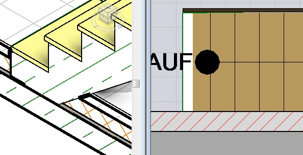

Fürs erste passt mit der skizzenbssierten Treppe alles: Die Länge ist einkürzbar, Schnitt und 3D passen. Im Grundriss kann die um die Ausklinkung nach innen versetzte Kante durch Umstellen der Sichtbarkeit ausgeblendet werden.
Aber: Wenn der Grundriss schattiert oder realistisch dargestellt wird, fehlt der Treppe das Stück über der Ausklinkung. Hat dafür jemand eine Lösung?
