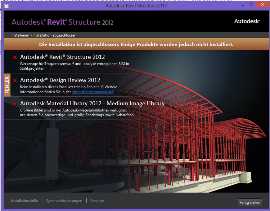

Hallo liene Leute,
wollte heute die Studi-version von Autodesk Revit structure installieren, zum Schluss kam dann eine Fehlermeldung: Die Installation ist abgeschlossen. Einige Produkte wurden jedoch nicht installiert. (Siehe Anhang) Was tun?
Ich habe zudem noch AutoCAD 2014 installiert. Kann das vielleicht daran liegen?
vielen Dank!

da Deine Sys-Info nicht ausgefüllt    ist, Stochern im Dunklen:
Falsches Betriebsystem (wird nicht von der 2012er Version unterstützt)?
Virenwächter / Firewall nicht ausgeschaltet ?
Benutzer ohne/nicht genügend Adminrechte ?
Gruß, Bernhard

Oh entschuldige bitte, das ist irgendwie an mir vorbei gegangen.
Hier zu deinen Fragen:
-mein Betriebssystem ist Windows 8, Revit Structure ist von 2012, läuft es deswegen nicht?
-Firewall habe ich ausgeschaltet (Windows Firewall habe ich ausgeschaltet)
-Mit Adminrechten
Danke auf jeden Fall.
Du kannst selber bei Autodesk in Erfahrung bringen, dass Version 2012 nur bis Windows 7 zugelassen ist.
http://usa.autodesk.com/adsk/servlet/ps/dl/item?id=14026408&linkID=9243099&siteID=123112#section5
>>-Mit Adminrechten
Das genügt nicht unbedingt.
Hast Du zum Start der Installation mit rechtem Mausklick ausdrücklich ausgewählt "Als Administrator ausführen"?
Windows ist da sehr wählerisch!
Rainer Schulze
>>2014/2/7:15:29:11 SONY VAIO Install Microsoft Visual C++ 2010 Redistributable (x86) Failed Installation aborted,
Prüf doch mal, ob Du vor der Installation von Revit das VC2010 von Hand installieren kannst. Das müsstest Du in einem eigenen Ordner finden können.
Vermutlich brauchst Du da auch von Microsoft die 64bit-Version!
http://www.microsoft.com/de-de/download/details.aspx?id=30679

Wenn Du eine (legale) Studenten-Lizenz hast, kannst Du dir doch auch die aktuelle Version (Revit 2014) installieren.
Für 30 Tage kommst Du generell ohne Lizenz aus.
Wenn nicht legal, dann steige ich hier aus.

Genau, unbedingt Revit Structure 2014 installieren!
