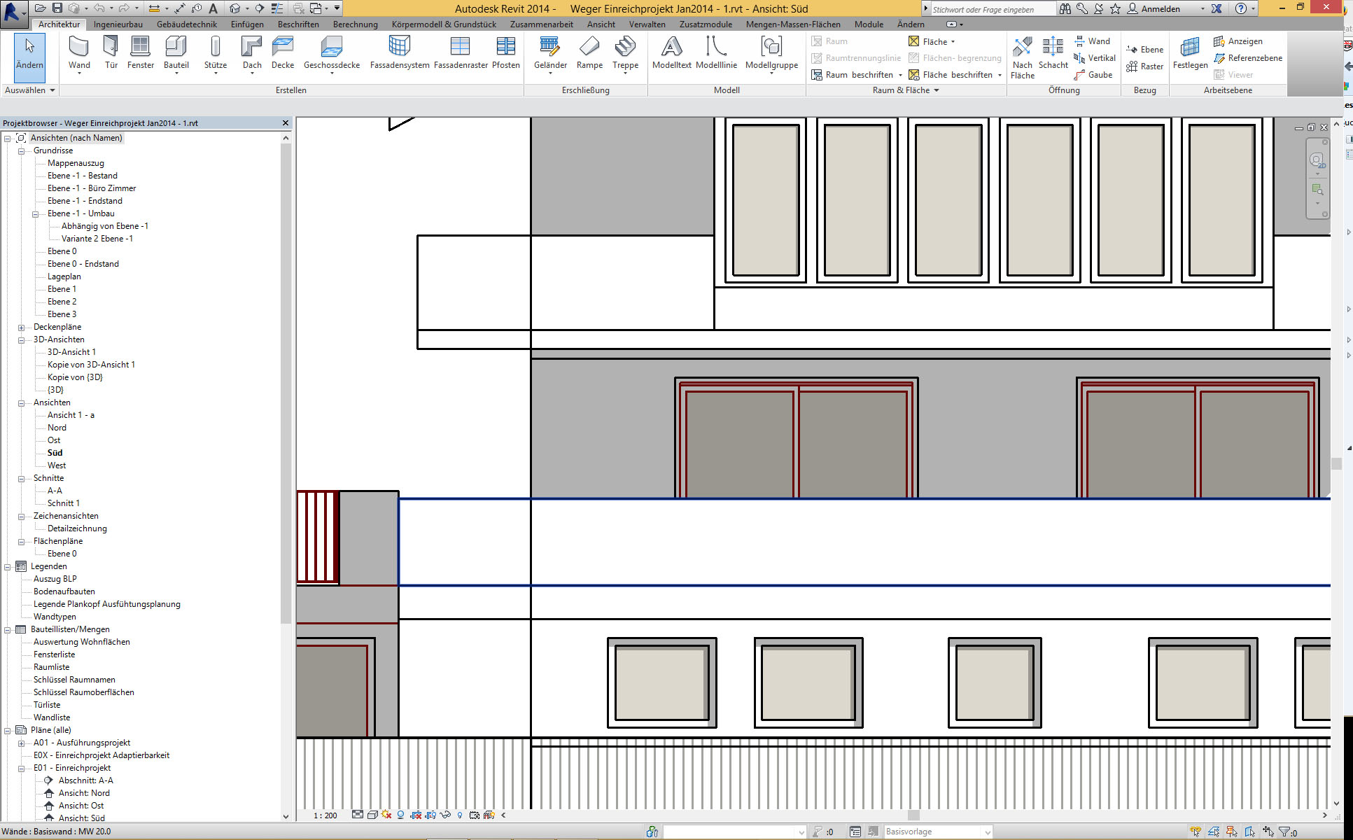

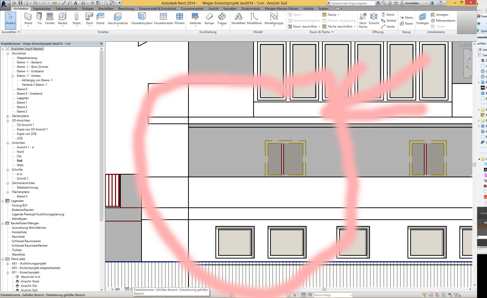

habe ein Problem bei der Phasendarstellung Bestand Abbreuch Neu: Die Darstellung wird nicht korrekt dargestellt. Neue Linien fehlen. Haben verschiedene Fenstertypen probiert, alle selbes Problem..
Darstellung Bestand/Neu, Bestand /Abbruch sind jeweils richtig...
Bitte um Hilfe wenn jemand Problem kennt. Ist mir bisher nicht aufgefellen (Problem Revit 2014?)
Danke und schöne Grüße, efge
Anlage:
1 Bestand neu
2 Bestand Abbruch+
3 Bestand / Neu / Abbruch (siehe fehlende Linuien...)

Hallo efge,
das ist kein neues Problem...Die Abbruchelemente überlagern die Neuen.
Das ärgert uns schon lange.
Du kannst das überprüfen indem Du mal ein Abbruchelement ausblendest.
Wir lösen das über einen Filter der den Kommentar 'Abbruch' auswertet
und diese Elemente mit Objekttransparenz überschreibt.
Geht so leidlich.
Heiko

hallo heiko,
ich kenne einige probleme mit der darstellung. so massiv wie hier hatte ich bisher das oroblem nicht = nicht zu gebrauchen.
bisher kannten wir das problem, dass der abbruch teils über neuem liegt uns. dass jedoch ganze fensterpartien nicht sichtbar sind ist mir neu -> ?
wie filtert ihr den abbruch? (über den phasenfilter, dann alles auswählen und nach element überschreiben (oberfläche tramsparent?)
schöne grüße, efge

ps. bei der von mir beschriebenen Vorgangsweise gibt es das problem, dass zb angelegte flächenschraffuren mit dem filter nicht ausgeblendet werden...

hallo heiko,
danke für die lösung, hat soweit funktioniert.
