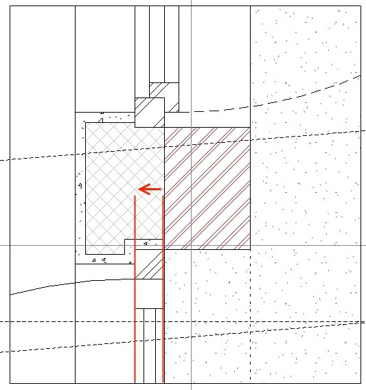

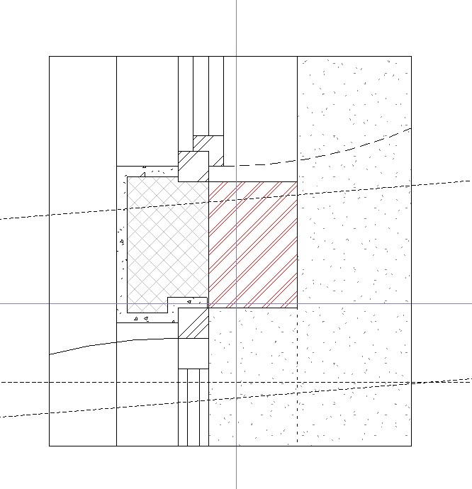

wie im Bild dargestellt wird die Leibung in den Öffnungsbauteilen unterschiedlich dargestellt.
Eins ist ein Fenster (oben), das Andere eine Tür.
Die Putzschicht ist mit einem Abschluss in der Wand aktiviert.
Woran liegt das?
Gruß Thilo

Hallo Thilo,
hast Du Dir die Familien mal angeschaut,
wie dort die Aussparungen definiert sind ?
Unterschiede festzstellen ?
Heiko

Hallo Heiko,
die Familien sind beide von mir erstellt worden (was immer das auch heißen mag, der Interpretation sind keine Grenzen gesetzt). Die Öffnungen werden durch die Leibungsausbildung immer mit Abzugskörpern erstellt. Also erst die Abzugskörper in die Wand und dann die Konstruktion reingebaut.
Gruß Thilo

Hmmmm,
reichen die Abzugskörper immer jeweils bis zur gleichen Ebene (Außenkante Element) ?
Heiko

Jo,
sonst würde es bei unterschiedlichen Wand- ,Leibungs- und Anschlagstärken nicht funktionieren.
Gruß Thilo

Hallo Thilo,
ich vermute, dass wenn man die Tür nach innen spiegelt, der Putz nur bis zum Rahmen reicht.
Sollte es der Fall Sein, so müsste man in der Familie der Tür die Abzugskörperkante wie im Bild dargestellt verschieben, damit es in der jetzigen Aufschlagsrichtung funktioniert.

Hallo Peter,
die Abzugskörperkante ist an der Stelle, sonst wäre der Rahmen im Mauerwerk. Mit den Abzugskörpern, erzeuge ich in der Wand den Anschlag für das Öffnungsbauteil.

Hallo Thilo, könntest Du die Türfamilie hochladen.
Grüße Peter

Hallo Thilo,
die Lösung wäre:
Für die Referenzebene "Rahmentiefe aussen" in den Eigenschaften Wandabschluss aktivieren.
