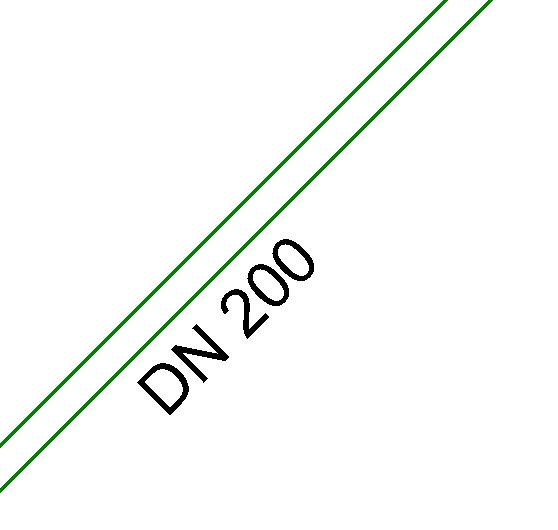

kann ich eine Doppellinie (2D) erstellen, ich benötige
sie für die Entwässerung. Oder, wie stellt Ihr die
Entwässerung dar?
Besten Dank im voraus
mfg  hack

Moin Hack,
"linien basierte Familie" als Stichwort.
In dieser Familie die Linien als Model- oder Detail-Linie anlegen.
Vernünftigen Namen geben, vernünftige Kategorie wählen und ab ins Projekt.
Gruß, Bernhard

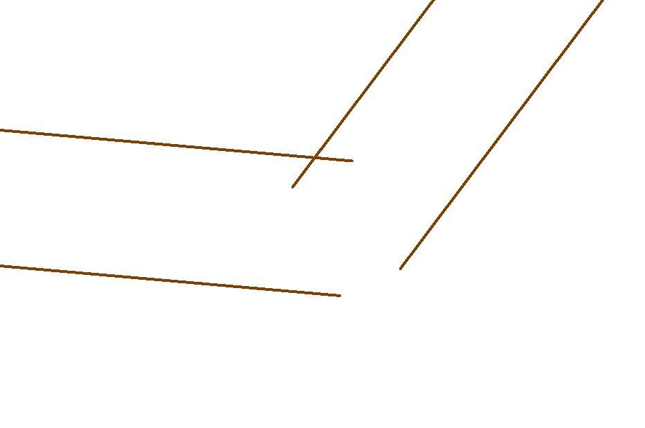

Hallo Bernhard,
erst mal Danke für deine Antwort,
habs so gemacht, geht... aber ich bekomme
die Ecken nicht verbunden, weist du was ich
falsch mache?
mfg hack

Original erstellt von hack:
... weist du was ich
falsch mache?
Nichts
Sieht bei mir genauso aus.
Ist bei dieser Art der Erstellung aber auch logisch.
Gruß, Bernhard

Hallo Hack,
vorausgesetzt Du benutzt eine der Suiten, dann wäre es konsequent, die Rohre gleich in 3D zu verlegen, kann ja auch z. B. nur die Grundleitungen sein, wenns in einem frühen Stadium ist. Die Grundeinstellungen im Architecture Template sind da zwar nicht grade hilfreich, man muss ein paar Sachen erstmal umstellen, wenn man aber die Einstellungen mal parat hat, gehts recht flott finde ich. Templates finde ich eh grade spannend... ;-)
Oder aber wenn schon 2D dann auch nur 1 Line.
Man könnte sich noch was zusammenbasteln mit Gehrungswinkeln etc, aber ich würde das nicht empfehlen, da man (finde ich) dann im 3D wieder schneller ist.
  Max

Guten Morgen,
Danke euch Beiden, habe mir schon gedacht das es nicht
einfach ist so ne Linienart zu Basteln. Für mich wäre es
halt eine schnelle Art die Entwässerung zu Konstruieren, die
dann auch noch ansprechend aussieht. Muss mir doch jetzt mal die
Rohre in der Gebäudetechnik ansehen, ist halt immer so ne Sache mit
den Sichten...
schöne Nicolaustag
