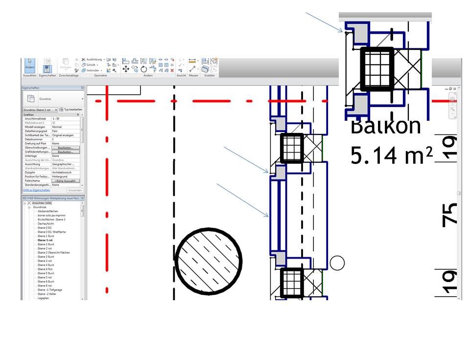

Hallo Revit Freunde,
Folgendes Fhänomen ist bei mir eingetauscht!
Auf einmal sind die Fensterfamilien mit Dicken farbigelinien eingetauscht (in alle Grundrisse)
Schwarze kleine kreise an den geschnittene Wände (entsprechende Familie) siehe Anhang.
Kante der Balkone in Ansichten und Grundriss wurden mit Grünen Linien Dargestellt
sehr komisch! weißt Jemand vielleicht warum sowas passiert???
Vielen Dank für Hinweise!

Erledigt! Dank der Unterstützung von Mensch un Maschine!  http://www.mum.de/

Na dann lass uns doch auch mal nicht dumm sterben !
Bitte poste bitte wenigstens ein paar Stichworte zur Lösung.
Sonst ist für den nächsten Betrachter mit ähnlichen Problemen der Post nicht sonderlich hilfreich.
Anschließend den Beitrag als erledigt markieren.
Danke und Gruß,
Bernhard

Hallo Bernhard, sorry du hast Recht! die Lösung lag in der Eigenschaften der Objektstile. Ich habe die alte Eigenschaften von einer alte Datei übernommen und so war es alles wieder gut!
