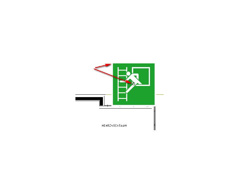

Hallo Zusammen,
ich versuche die Familien 'Symbole für Rettungspläne'
aus der Subscription zu ergänzen.
Beobachte dabei ein seltsames Phänomen:
Während ein Rahmen um die in eine Beschriftungsfamilie eingefügte Bilddatei (jpg) 'angemessen' skaliert wird,
verändert sich das Bild dazu überproportional. Im Anhang seht Ihr die Situation bei Maßstab 1:20.
Das Bild ist 20 mal größer als der Rahmen, obwohl in der Beschriftungsfamilie beides gleichgroß angelegt ist.
Im Maßstab 1:100 ist die Bilddatei dann 100-fach größer als das Rähmchen !
Ich steh' auf dem Schlauch, kann mir da jemand runterhelfen ?

Hallo Heiko,
es liegt einfach an der Bilddatei, die nicht mitskaliert wird.
In der "Original-Rettungsplansymbolen" sind glauve ich dxf oder dwg-Dateien keine jpgs.
Lösund Bild nachzeichnen oder der Bilddatei Parametern für Höhe und Breite vergeben.

Hallo Peter,
schön von Dir zu lesen
Ja das Problem sind die Bilder, schade wäre die einfache Variante gewesen - scheint aber wirklich nicht zu gehen.
Das Nachzeichnen als DWG ist natürlich lästig.
Ich mach das mittlerweile im Revit
(mit vergrößertem Bildchen wg. der tollsten CAD-Fehlermeldung 'Linie zu kurz').
Dann exportiere ich als DWG und füge es wieder ein, skalieren und fertich...
