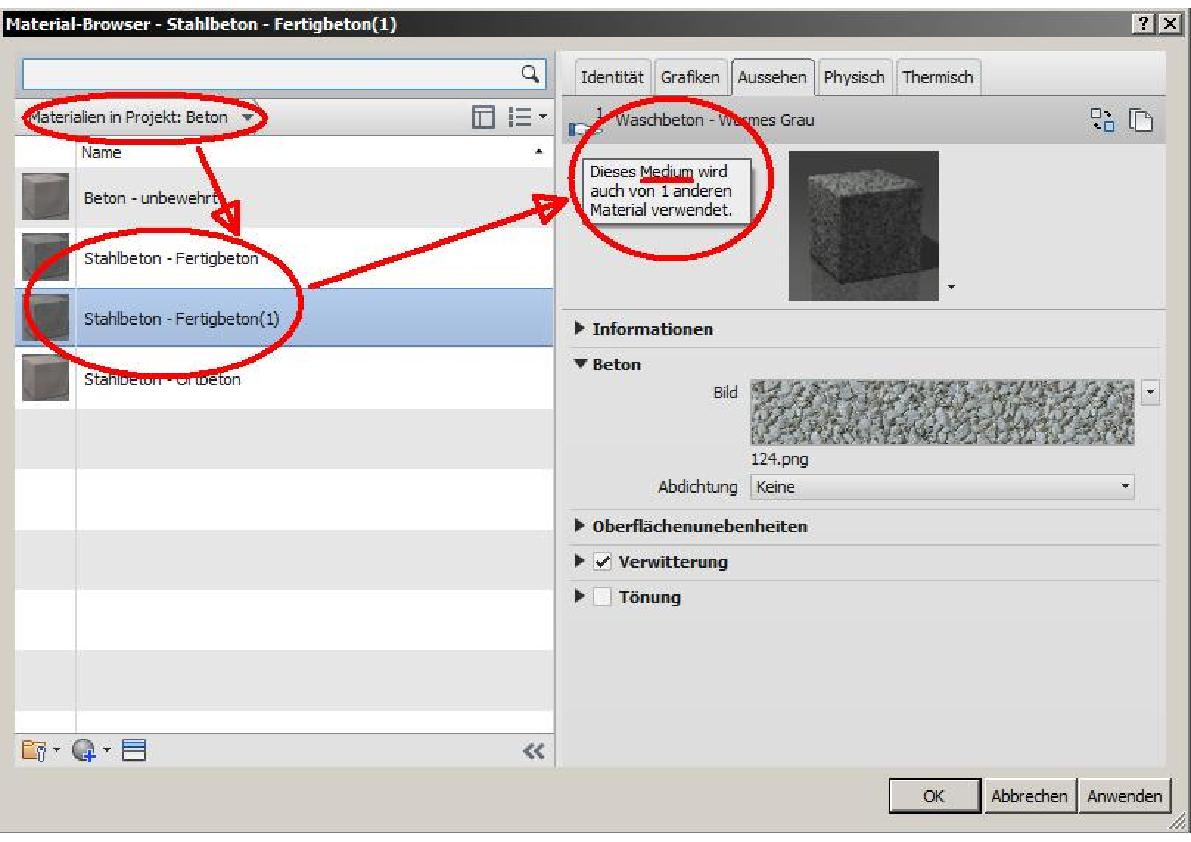

wenn ich in der Materialbibliothek "Materialien in Projekt" eine Kopie eines Materials verändere, wird immer das Quellmaterial mit geändert.
Bsp.: Vorhandenes Material ist "Pflaster hell". Ich kopiere dies durch RMK>duplizieren. Ändere ich nun das duplizierte Material und füge eine Tönung ein, wird auch das Quellmaterial mit getönt.
(Wie) Kann ich dies verhindern?

füllst Du mal bitte Deine Systeminfo aus, damit wir wissen mit welcher Version du arbeitest ?
Ich gehe aber mal von V14 aus, weil Du meine Beispiele neulich öffnen konntest.
Es lohnt sich mal ein bischen tiefer in die Materialien einzusteigen.
Seit der V14 ist das m.E. auch schön übersichtlich.
Du musst zwischen Material und dem Medium für das Rendering unterschieden.
Revit zeigt Dir sogar an, dass Dein Medium ggf.in mehreren Materialien Verwendung hat !
Du musst also das Material duplizieren, dann so erforderlich das Medium ersetzen oder duplizieren...
HTH
