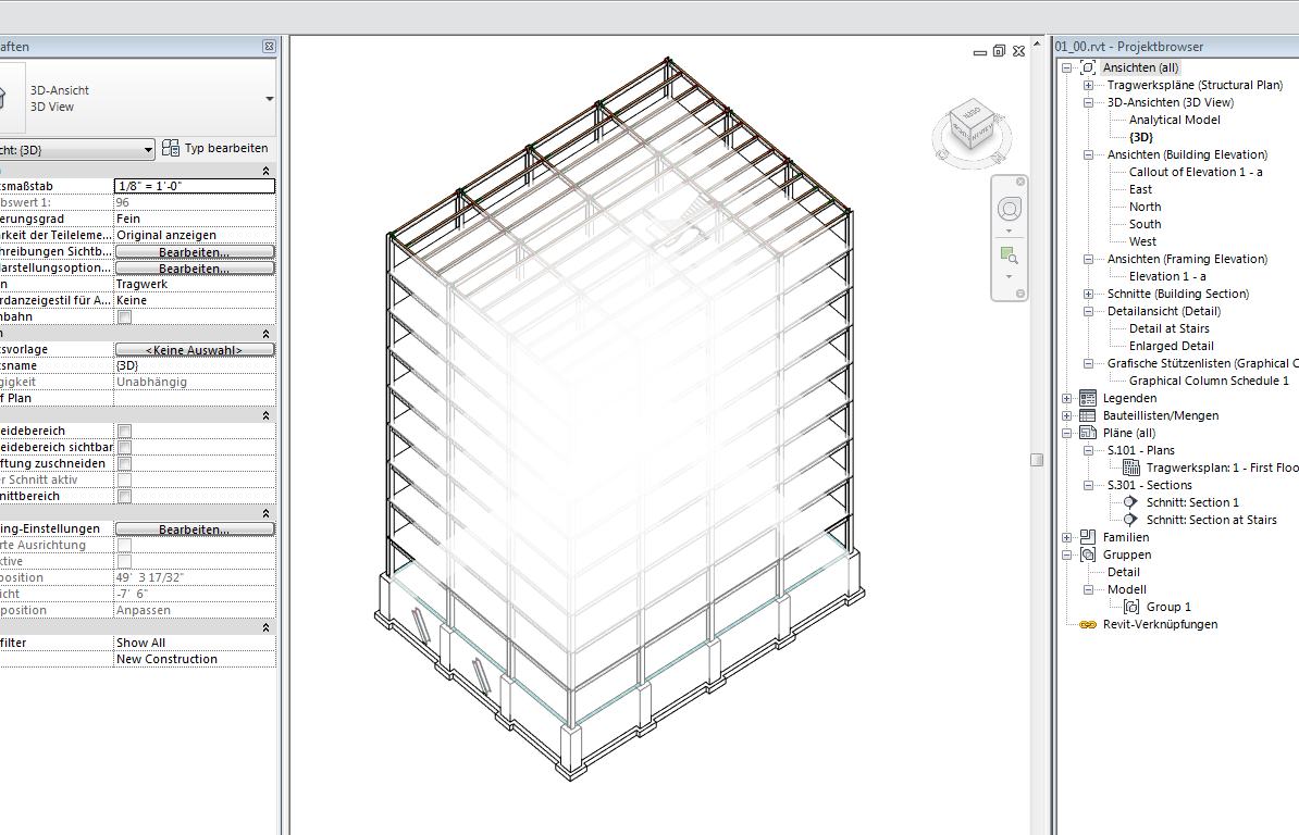

Arbeite gerade ein Tutorial für REVIT Structure durch. Nachdem ich die eine Trainingsdatei öffnete,
ist die Darstellung wie auf dem angehängten Bild.... ganz seltsam. Wenn ich das Fenster mini- oder maximiere, oder
an der Eigenschafstpalette/Projektbrowser die Breite verstelle, ist die Ansicht wieder korrekt. Sobald ich nur
die Asicht änder, oder verschiebe, ist der Darstellungsfehler wieder da....
http://1mage.in/show/04_11_2013-355357-beispiel.png
Hat wer Rat?

ein update des grafiktreibers hat das problem gelöst!
