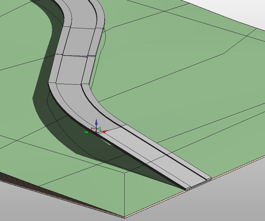

ich möchte einen Straßenbelag, Bordstein und Rinne als Körper modellieren. Dafür müsste ich den Querschnitt an einer Leitkurve entlang ziehen, die sich wiederum an der Berandung einer Unterregion orientiert. Fazit: Es gelingt mir nicht.
- Wenn ich die Leitkurve aus der Berandung mit "Linie auswählen" definiere, erhalte ich immer eine Projektion auf die Referenzebene (keine räumliche, sondern eine ebenen Leitkurve). Diese kann ich dann nicht mehr auf das Höhenniveau der Topografie abändern (diese ist inbesondere in der Steigung nicht konstant, d.h. Verschieben und Drehen misslingt)
- Wenn ich "Spline durch Punkte (3D)" zur Def. der Leitkurve nutze erhalten ich immer Kreisreferenzen und der Körper kann nicht definiert werden. Der Grund für die Kreisref. ist für mich nicht schlüssig.
Kann jemand helfen? Gibt einen alternativen Ansatz? Kennt jemand ein Tutorial, der den Fall abhandelt (im ebenen Lageplan, ist das Vorgehen im "Revit_2011_DEU_Tutorial_3_Professional_Massmodeling_Rendering" dargestellt)? Der Anwendungsfall "in der Ebene" dürfte doch eher die Ausnahme sein, oder?

Variante zwei würde gehen (arbeitet zumindest in der Ebene), jedoch wie erstelle ich im Modell den 3D-Spline aus der Berandung der UR?

Hallo berounba,
ich denke es lohnt sich da noch ein wenig zu experimentieren (s.Screeni):
die Adaptiven Punkte können nach dem Absetzen auf Höhe getrimmt werden.
Einen Weg die Kanten der U'Region zu 3D-Splines zu machen kenne *ich* nicht.
Auch wenn Du an den Grenzen das Gelände teilst kannst Du m.E. die Schnittkanten nicht fangen.

Hallo,der Prozess ist bei mir nicht stabil. Zuweilen gelingt es nicht das Profil zu platzieren und in Bezug auf den Spline bin ich mir über die Erstellungsmethode unsicher.
Die Arbeitsfolge ist wie folgt:
- Spline erstellen: :Register Körpermodell & Grundstück > Projektkörper > Spline durch Punkte
- Spline trimmen: Eigenschaft "Durch Basisbauteil gesteuert" aufheben und anschließend durch Ziehen in z-Richung auf Geländehöhe "pfrimmeln" (gibt es eine bessere/genauere Möglichkeit?)
Ist das so korrekt?

Hallo berounba,
ich extrahiere aus der Unterregion die Umrandung (Tab Linienkette wählen, Zwischenablage kopieren)
dann wechsle ich in die Draufsicht und füge Modelllinien ein > Zischenablage einfügen, ausrichten
Jetzt kann die Straße (analog dem Tipp oben erzeugt) entlang der Modelllinie auf einer Ebene plaziert werden
Im Anschlss musst Du die Höhenversätze der Adaptiven Einfügepunkte nachfrickeln,
ja das ist ungenau - aber besser fällt es mir nicht ein.
Ob das für Dich taugt weiß ich nicht - ich kenne Deine Anforderungen nicht.
Für einen Wettbewerb, eine Entwurfsillustration denke ich geht das.
Wenn Du aber Straßenschnitte brauchst solltest Du das vergessen.
Das es solch ein Tool käuflich gibt (s.o.) ist m.E. ein Hinweis,
dass hier eben Bordmittel nicht erschöpfend sind...

Danke, die Bereitstellung des Modells war sehr hilfreich.
Wie wird denn in der adaptiven Familie die Ausrichtung bei der Platzierung vorgegeben? Oder kann man die Orientierung des adaptiven Körpers auch noch bei der Platzierung beeinflussen?

die Straße bekomme ich (nur?) hochkant platziert.

hast Du schon mit den Optionen der Plazierung anstatt
<Auf Fläche plazieren> mit <Auf Arbeitsebene plazieren> und den passenden Ebenen experimentiert ?
in der Adaptiven Familie der Straße habe ich die Haken Arbeitsebenenbasiert und Immer vertikal ausgeschaltet.

Wahrscheinlich ist "auf Arbeitsebene platzieren" das richtige Stichwort.
Bei mir hatte auch die Tatsache, dass die Arbeitsebene nicht identisch mit Ebene der Modelllinien (proj. Strassenumrisse) eingestellt war, seltsame Effekte.
