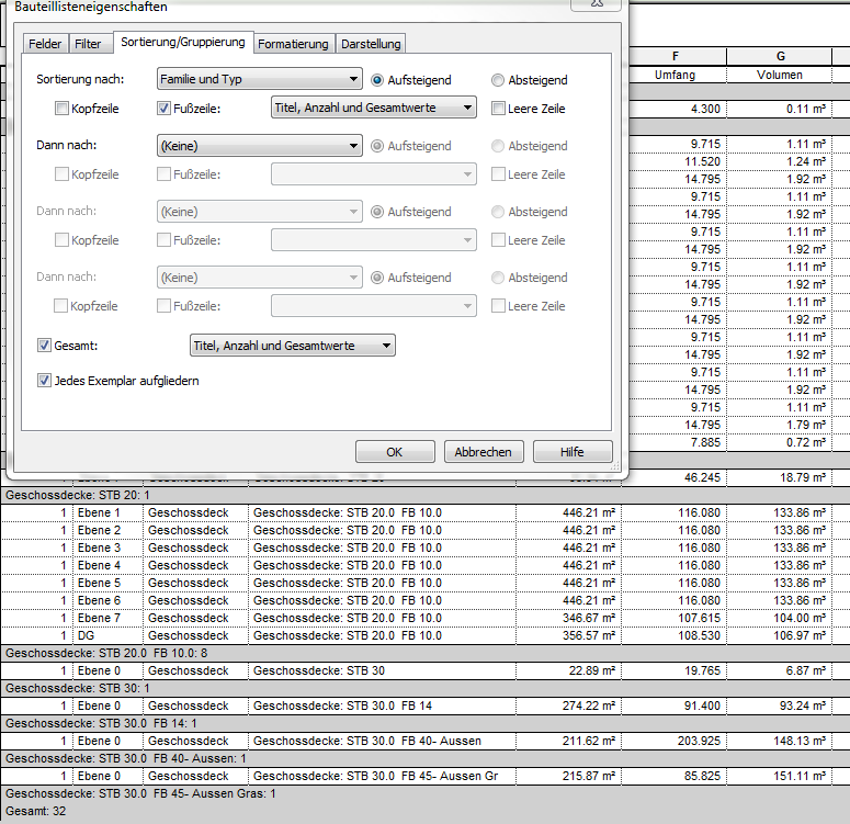

in der Bauteilliste "Wand" werden die Gesamtsummen der einzelnen Typen angezeigt.
Bei allen anderen Bauteillisten bekomme ich keine Summen trotz Einstellung (Anlage:
Beim Export der Liste kann ich die Liste auch nicht mit EXEL öffnen.
Wenn ich die Textdatei in EXEL kopiere kann ich die die einzelnen Flächen nicht summieren, da
hinter dem Wert da " m2² angehängt ist und EXEL das nicht als Zahl akzeptiert.
Müsste jeden Wert neu überschreiben/ das "m2" löschen.
Was mache ich falsch ?

Servus APS,
lege dir für den Export eine extra Liste an und entferne dort die Eineheiten (Formatierung/Feldformat/Einehitensymbol/"Keine").
  Max

Ich nehme immer bei den Formatierungen der Bauteilliste die Einheiten raus (dann wird nichts mehr angehängt). Anschliessend noch darauf achten das der Dezimaltrenner in Revit und Excel gleich eingestellt ist ("." od. ","). Dann klappt da mit den Zahlen einwandfrei.

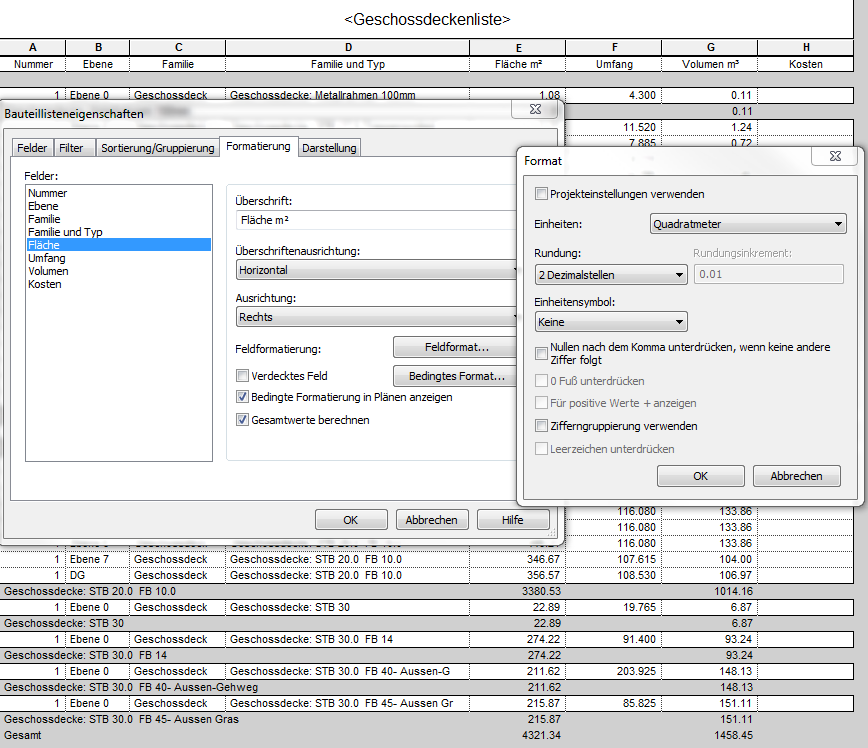

Besten Dank für die schnelle Antwort.
- Formatierung
- Feld je(Fläche/Volumen)auswählen
- Gesamtwerte bei Formatierung: Hacken: an
- Feldformat auswählen, Projekteinstellung: Haken: aus
  und Einheiten: keine
Hat gut geklappt!
