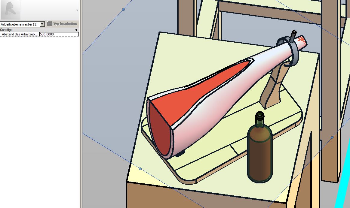

Hallo liebe Mitglieder,
wie kann in der eingeblendeten Arbeitsebene das Raster eingeblendet werden?
Wer kann bitte kurz helfen.

Hallo berounba,
einziger Tipp den ich habe: Dein Rasterabstand ist ggf zu groß ?

wenn ich in einer 3D-Ansicht das die Arbeitsebene einblende sehe ich das Raster, kann dieses wählen und den Rasterabstand ändern.
Gehe ich nun unter Körpermodell > Projektkörper wird die Arbeitsebene wieder ausgeblendet, der Name des Körpers abgefragt und ich befinde mich anschließend in einem Modellierbereich. Dort kann ich die Arbeitsebene zwar erneut einblenden, jedoch fehlt das Raster und die Arbeitsebene ist nicht selektierbar, somit kein Rasterabstand mehr einstellbar.

Hallo berounba,
ja das ist so, kann ich nachstellen.
Aber warum ? It's not a bug - it's a feature
Bist Du bei Deiner Aufgabe auf den Projektkörper angewiesen,
oder kannst Du mit einem Projektbauteil (Erstellen>Bauteil>Projektfamilie erstellen)
auch leben - da funst es nämlich...

guter Tip. Danke
