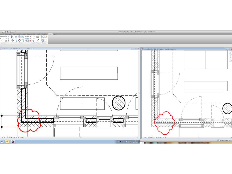

Hallo Revit Leute,
ich habe folgendes Problem, Die geschnittene Linie der Betonwand lässt sich nicht ändern, die Beton Darstellung ist Richtig aber nur in einem Geschoss, in den anderen sind immer dunen Linien obwohl die Wand immer die gleiche ist. Ich habe schon alles probiert (Ansichtsvorlagen, Feinelinien, in ansicht überschreiben usw) aber das Problem liegt immer noch
kann jemanden einen Tipp geben? wäre nett!!

Hallo Shilbalam,
hast Du Schnittlinienstile aktiviert für alle Ansichten?
Unter VV, Schnittlinienstile, Kernschichtbereinigung oder so ähnlich. Hab gerade kein Revit vor mir.
Dort kannst Du einstellen, in welcher Linienstärke welche Wandschicht dargestellt wird, je nach ihrer Tragwerkshierarchie. Also z.B. Träger = Linienstärke 4.
Ganz doofer Gedanke zum Abschluss, wahre Linienstärke hast Du auch in der jeweiligen Ansicht aktiviert?
Tastaturkürzel TL (True Lineweight)
Schöne Grüße,
Vespa

Hallo Vespa,
danke für die schnelle Antwort, ich hab mit verschiedenen Aunsichtsvorlagen von Revit ausprobiert und mit einer hat es funktioniert, nur das Wechseln von Vorlagen hat es verursacht dass meine eigene auch funktioniert (komisch), Hauptsache jetzt funktioniert!

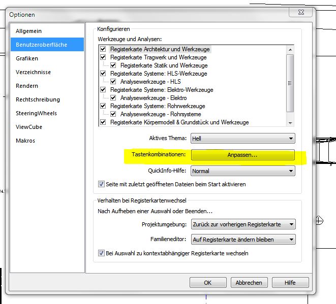

übrigens, wie kann ich die kurz-Befehle in Revit 2013-14 finden? gibt es eine Liste oder so?

Revit-Shortcuts.pdf
Hallo Shilbalam,
anbei ein pdf mit den Tastaturkürzeln von Revit 2011.
Dürfte sich eigentlich nicht viel verändert haben.
Sonst guck mal unter:
R/Optionen/Benutzeroberfläche/Konfigurieren/Tastenkombinationen.
Da kannst Du Dir dann auch eigene Shortcuts einstellen.
